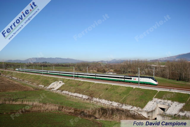

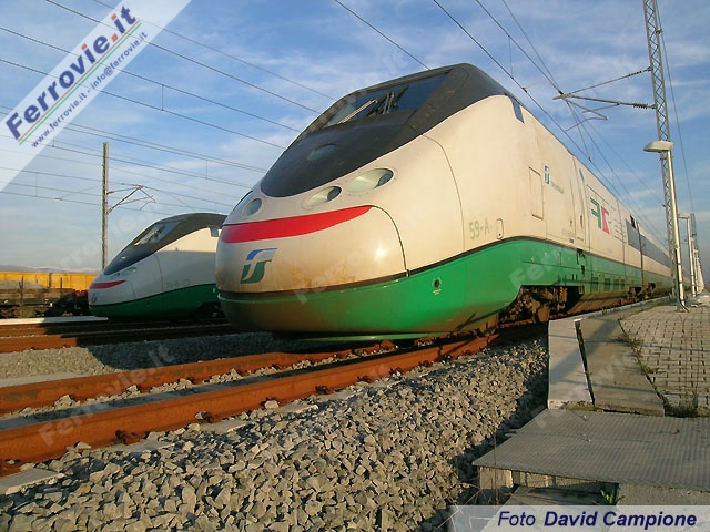

1. Una delle corse prova che ha visto l'ETR.500-31, in arrivo ad Anagni da Labico. (Foto David Campione, 04 gennaio 2005)
Appuntamento al Posto Movimento di Anagni la mattina del 16 dicembre. Ad attenderci sul binario di precedenza c'è l'ETR.500-31, primo protagonista di prove ad AV sotto i 25 kV della Roma - Napoli. Il treno è composto dalle E.404.531 e 533 con otto carrozze, alcune strumentate ed altre con allestimento tradizionale di II Classe.

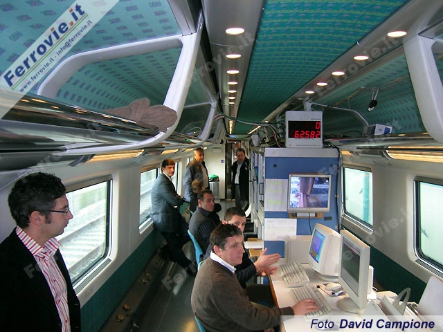

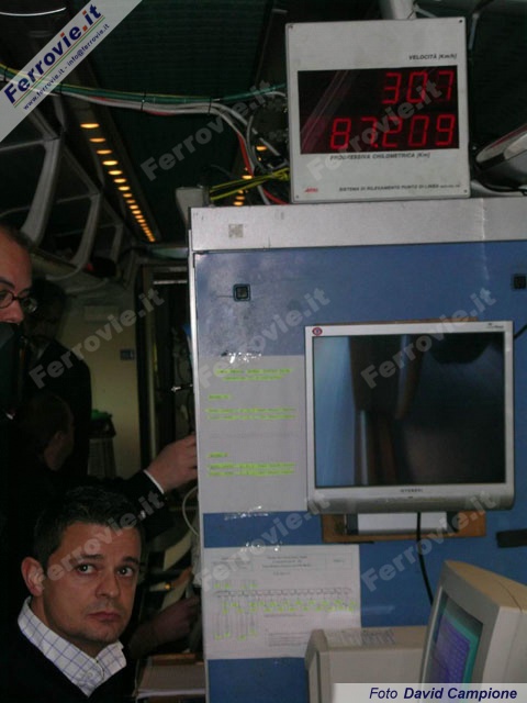

E' un'accelerazione graduale ma costante quella che ci offrono le due E.404 con l'assorbimento motori impostato a 250 Ampere. Una delle vetture strumentate è attrezzata con tachimetro digitale, che riporta la velocità del treno abbinata alla posizione chilometrica sulla tratta, mentre un monitor sottostante propone ininterrottamente le immagini dell'accoppiamento ruota-rotaia.
3. Una delle vetture strumentate, posta subito dietro la E.404.531, attrezzata con tachimetro digitale e monitor con visuale fissa su ruota-rotaia. Qui si è in attesa di partire per la corsa ad oltre 300 km/h. (Foto David Campione, 16 dicembre 2004)
Gli obiettivi di fotografi e cameraman sono puntati su quest'angolo di treno, mentre continua il viaggio verso il muro da infrangere dei 300 km orari.
Il paesaggio della Ciociaria sfila veloce fuori dei finestrini, alternato di tanto in tanto da alcune gallerie. Ed il tempo scorre veloce come il paesaggio e dopo circa 6 minuti dalla partenza, al kilometro 86,840, il nostro treno ha raggiunto la velocità massima: 308 km/h!

4. Si corre a 307 km/h, al kilometro 87,209 da Roma. (Foto David Campione, 16 dicembre 2004)

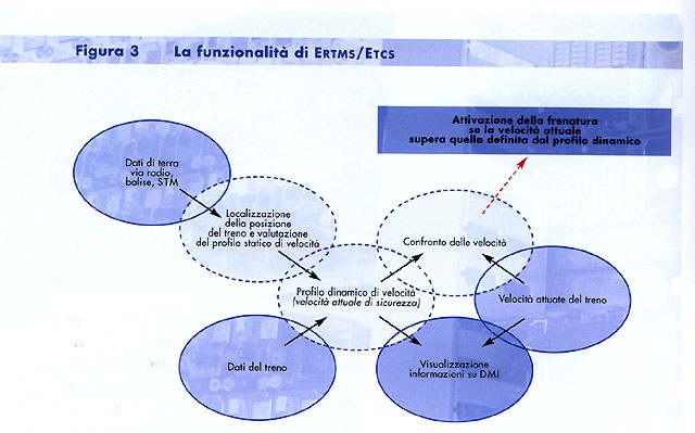

Concettualmente la funzionalità di ERTMS / ETCS è rappresentata nella figura 3. Le modalità con le quali possono essere ricevute dal treno le informazioni di terra dipendono dal livello d'applicazione scelto per ERTMS / ETCS.
6
6. Figura 3 - La funzionalità di ERTMS / ETCS (Disegno RFI)

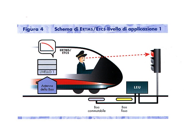

Esistono tre livelli d'applicazione del sistema. Il livello d'applicazione 1 utilizza, per la trasmissione a bordo delle informazioni di terra, una trasmissione di tipo discontinuo attraverso boe fisse o commutabili opportunamente posizionate e adeguatamente collegate agli impianti di segnalamento che costituiscono la sorgente informativa (segnali). I contenuti informativi e le modalità della loro codifica e della loro allocazione nel telegramma trasmesso dalla boa sono standard definiti nelle specifiche tecniche ERTMS / ETCS.
7
7. Figura 4 - Schema di ERTMS / ETCS - Livello di applicazione 1 (Disegno RFI)
La posizione dei treni è determinata da sistemi di rilevamento della posizione convenzionali (circuiti di binario). La logica di bordo gestisce la funzionalità descritta nella figura 3, con le informazioni di terra e del treno.

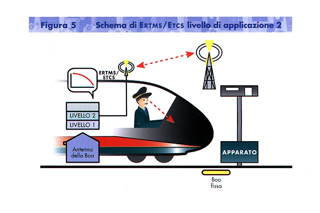

Il livello d'applicazione 2 (figura 5) utilizza, per la trasmissione a bordo delle informazioni di terra, una trasmissione di tipo continuativo attraverso collegamenti radio in sicurezza tra un Radio Block Center (RBC) e il treno.
I Radio Block Center sono adeguatamente collegati agli impianti di segnalamento che costituiscono la sorgente informativa (apparati centrali). Per la trasmissione sono utilizzate antenne collegate al RBC opportunamente posizionate lungo linea ad intervalli di circa 3 km.
Anche per ERTMS / ETCS di livello 2 la posizione dei treni è determinata da sistemi di rilevamento della posizione convenzionali (circuiti di binario) e la logica di bordo gestisce una funzionalità analoga a quella descritta nella figura 3 utilizzando le informazioni disponibili di terra (dello stesso tipo, ma meglio definite e più tempestive rispetto al livello 1) e del treno.
8
8. Figura 5 - Schema di ERTMS / ETCS - Livello di applicazione 2 (Disegno RFI)
Il sistema trasmissivo utilizzato per il collegamento radio fra terra e bordo è il GSM-R, che si sta installando in prossimità di tutte le linee della rete italiana fondamentale, sui valichi e sulla rete AV/AC in costruzione, con la previsione di 7.500 km di rete coperta entro il 2006-2007.

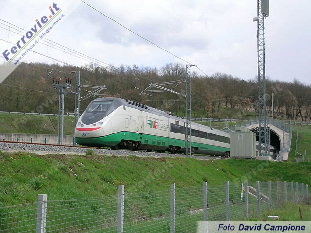

9. L'ETR.500 imbocca a forte velocità la galleria Sgurgola verso sud, durante le prove di ERTMS / ETCS senza riserva. Sulla destra un'antenna GSM-R per il collegamento radio tra terra e treno. (Foto David Campione, 25 marzo 2004)

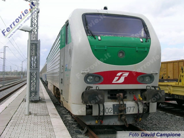

10. La E.402.177 insieme alla 144 è stata la prima protagonista delle prove ERTMS Livello 2 senza riserva sulla AV /AC Roma - Napoli. (Foto David Campione, 25 marzo 2004)

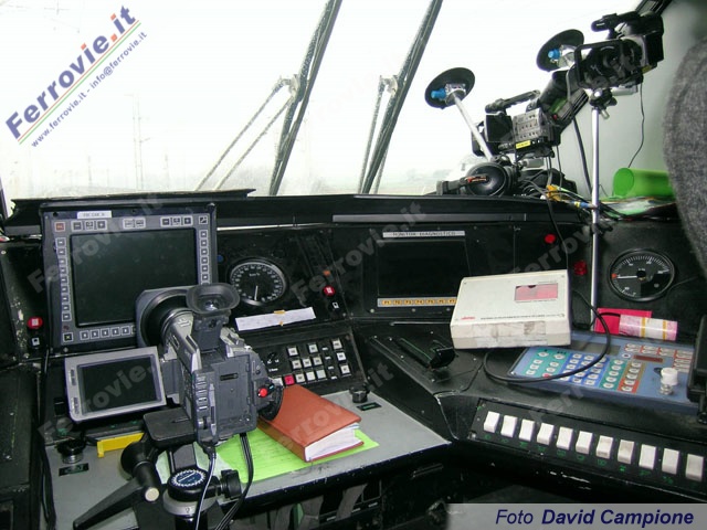

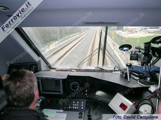

11. Banco di manovra della E.404.531 attrezzata con strumentazione ERTMS di livello 2. Risaltano le telecamere installate in cabina e collegate alla regia video, ubicata nella vettura adiacente. (Foto David Campione, 16 dicembre 2004)

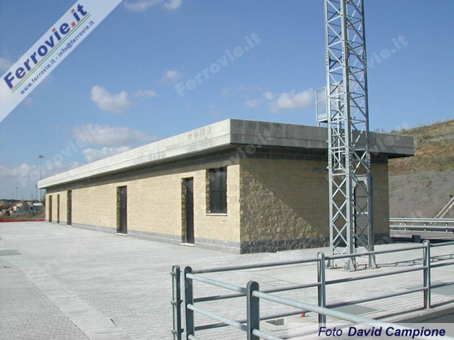

12. Presso i Posti Movimento sono ospitati i Radio Block Center - RBC, che via radio GSM-R trasmettono al treno informazioni per la marcia. Nell'immagine il PM di Salone ed in primo piano il traliccio che ospita i ripetitori del segnale GSM-R, alla data della foto in allestimento. (Foto David Campione, 25 ottobre 2002)
L'RBC, sulla base dello stato dell'infrastruttura (libertà della via, itinerari nelle stazioni, velocità, rallentamenti) e della posizione del treno, trasmette a bordo i dati relativi alla cosiddetta autorizzazione al movimento, rappresentata dalla distanza dal punto caratterizzato da condizioni restrittive e dalla velocità massima consentita in quel punto.

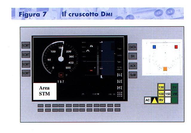

13. Figura 7 - Il cruscotto DMI (Disegno RFI)
Il DMI (figura 7) è un cruscotto, unificato a livello europeo, che oltre alla velocità effettiva e alla distanza libera a valle del treno fornisce al macchinista indicazioni continue sulla velocità massima consentita al treno. Con tali informazioni (Full Supervision), il sottosistema di bordo attua le azioni opportune per garantire in sicurezza la marcia del treno (comando della frenatura nel caso di mancato intervento da parte del macchinista).
