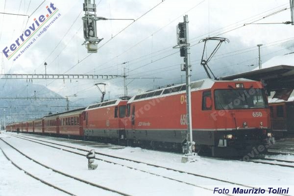

1. Il treno inaugurale del tunnel di Vereina con in testa le due locomotive Ge 4/4 650 e 651. (Foto Maurizio Tolini, 19 novembre 1999)

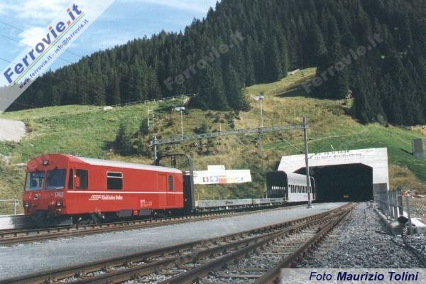

2. Il portale nord della galleria del Vereina presso Klosters Selfranga, con la piattaforma per il carico e scarico dei veicoli stradali. (Foto Maurizio Tolini, 1 ottobre 1999)

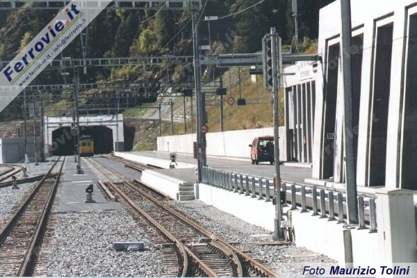

I binari di carico sono riconoscibili per le controrotaie esterne ai binari di corsa. Le controrotaie servono da supporto per i pistoni cilindrici che fuoriescono dai rotabili attrezzati per il carico e lo scarico degli autoveicoli, posti alle estremità dei convogli.
Il considerevole peso di camion e autobus al passaggio tra strada e vagone può destabilizzare l'assetto del rotabile provocandone lo svio, in virtù dello scartamento metrico.
3. Portale engadinese di Sagliains con la piattaforma di carico, riconoscibile per le controrotaie esterne ai binari di corsa. (Foto Maurizio Tolini, 1 ottobre 1999)

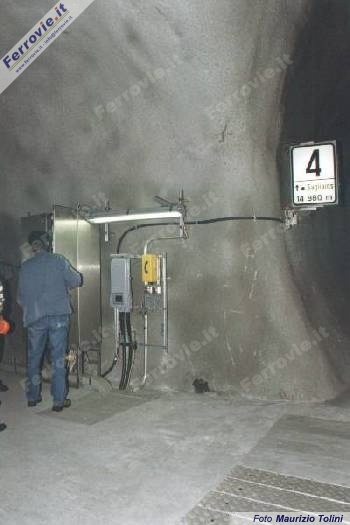

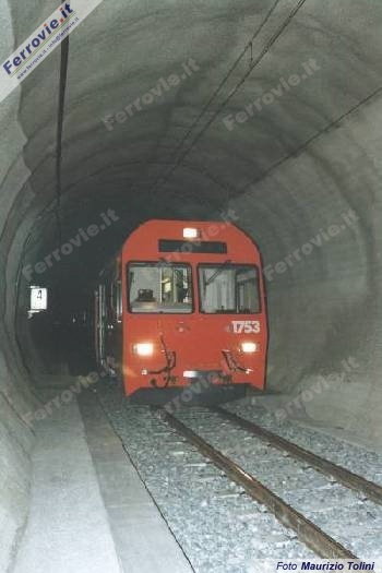

I tre binari si inoltrano per i primi due chilometri del tunnel; a binario unico, in rampa del 14,8%°, si raggiunge il raddoppio di centro tunnel posto tra il chilometro 8 e 11. Tutta la linea è suddivisa in sezioni di blocco reversibili, consente una velocità di 100 km/h. In discesa con pendenza del 4,8%° si percorrono i restanti chilometri. Ogni due chilometri, evidenziati da un indicatore luminoso, crescente rispetto al senso di marcia, è presente una grossa nicchia dotata di telefono e quadro elettrico per i vari servizi di galleria. Nel tunnel un cavo fessurizzato garantisce l'utilizzo di tre radio frequenza: telefonia GSM, radio terra-treno e radio svizzera tedesca (RSD).
4. Il chilometro 4 del tunnel del Vereina con la carrozza pilota BDt 1753 in posa. (Foto Maurizio Tolini, 1 ottobre 1999)
5. All'interno del tunnel del Vereina le progressive chilometriche sono contrassegnate da un cartello luminoso posto ogni due chilometri. L'indicazione è crescente rispetto il senso di marcia. Nella nicchia adiacente trova posto il telefono di servizio e un armadio elettrico per i servizi di galleria. Immagine presa al km 4 da Klosters Selfranga.Il chilometro 4 del tunnel del Vereina con la carrozza pilota BDt 1753 in posa. (Foto Maurizio Tolini, 1 ottobre 1999)

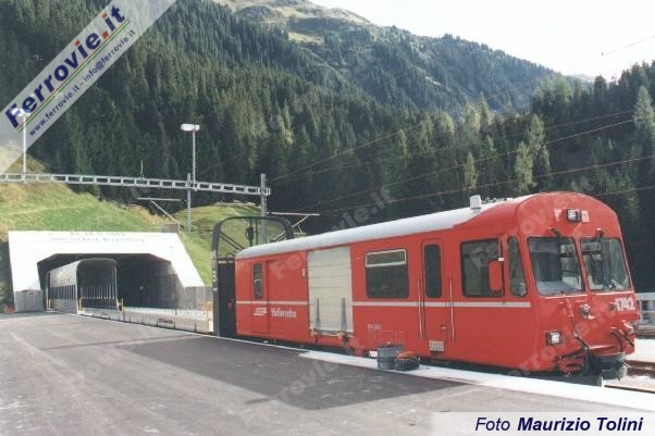

6. Il portale nord della galleria del Vereina presso Klosters Selfranga con la pilota BDT 1742. Il 1? ottobre scorso è stato effettuato il primo servizio navetta per una compagnia militare motorizzata in trasferimento in Engadina. (Foto Maurizio Tolini, 1 ottobre 1999)

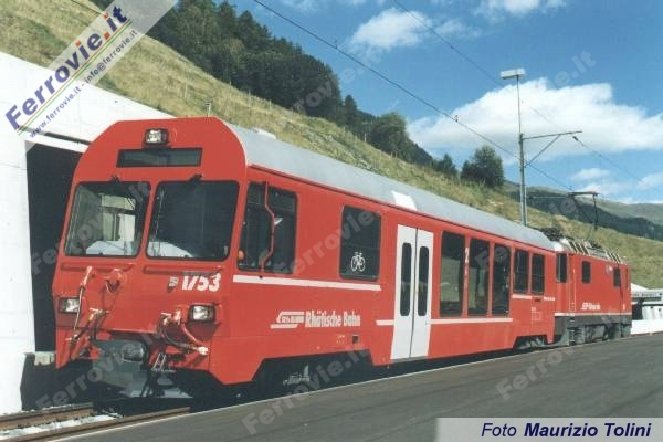

7. La carrozza pilota BDt 1753 è oggi impiegata nelle composizioni RX Landquart-Vereina-Scuol Tarasp. Qui è ripresa in arrivo a Klosters, in uscita dal ponte scatolato, con in composizione la Ge 4/4 614 "Schiers", mentre effettua un treno test per l'abilitazione dei macchinisti. (Foto Maurizio Tolini, 1 ottobre 1999)

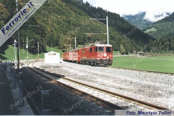

L'incremento di circolazione sull'asse Landquart-Klosters a binario unico, ha obbligato la costruzione di un posto di movimento automatizzato della lunghezza di 700 metri fra le stazioni di Furna e Jenaz.

8. Il nuovo posto di movimento automatico della lunghezza di 700 metri, realizzato fra le stazioni di Furna e Jenaz, per garantire un esercizio pi? fluido alla circolazione della linea Landquart-Klosters-Davos, interessato dal 22 novembre dalla nuova relazione Landquart-Vereina-Scuol Tarasp. Nell'immagine il Diretto 40 Davos-Landquart. (Foto Maurizio Tolini, 1 ottobre 1999)

9. Carrozza pilota BDt 1753 costruita nel 1998 da Standler AG ripresa con la locomotiva Ge 4/4 614 "Schiers" presso Sagliains. (Foto Maurizio Tolini, 1 ottobre 1999)
