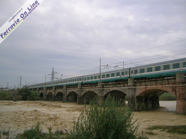

1. Via libera per le nuove carrozze per treni Intercity, qui a Falconara Marittima in corsa verso Milano, sulla foce del fiume Esino in piena dopo due giorni ininterrotti di pioggia. (Foto Roberto Di Trani, 26 settembre 2006)

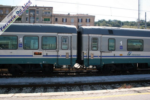

Esteriormente le vetture si presentano con una livrea molto simile a quella già in uso: la differenza è in una fascia di colore grigio medio, che corre per tutta la vettura all'altezza dei finestrini. L'aspetto complessivo esteriore è rimasto quindi pressoché invariato, salvo alcune eccezioni, mentre le vere novità sono all'interno delle tre tipologie di carrozze.
2. Un'immagine simbolo dei nuovi treni Intercity: le carrozze Gran Confort dopo anni di prestigiosi servizi rapidi di prima classe, adesso trasformate in seconda classe. (Foto David Campione, 29 settembre 2006)

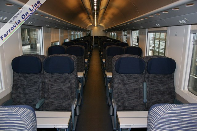

Scompare la gradevole divisione interna in 8 compartimenti da 6 posti ciascuno, che lascia il posto ad un ambiente unico per complessivi 52 posti a sedere; rivisitata di conseguenza la disposizione dei posti a sedere, che adesso contempla un corridoio centrale a separare i moduli di poltrone 2+1. Oltre ai tradizionali posti a sedere "vis-a-vis", troviamo anche dei posti con disposizione "a correre", alcuni sfalsati rispetto ai finestrini; tutti i posti a sedere comunque dispongono di tavolino e presa elettrica 220 Volt. Le poltrone, spaziose e confortevoli, sono di tipo completamente nuovo, rivestite in stoffa con braccioli in plastica.
L'ampio spazio guadagnato con la rimozione degli armadietti presenti alle spalle delle poltrone (per rendere l'idea può entrarvi in piedi una persona di corporatura media!), è adesso utile per i bagagli da poggiarsi sul pavimento.
3. Il luminoso interno di una vettura di prima classe. Della vecchia Gran Confort ormai si riconosco soltanto i doppi vetri... (Foto David Campione, 30 settembre 2006)

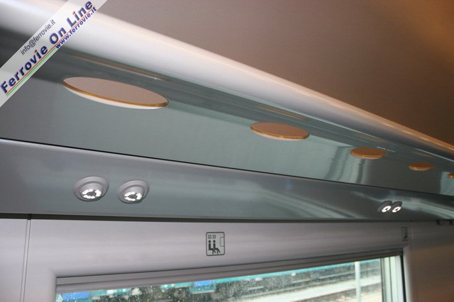

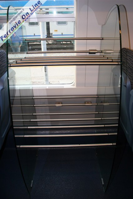

Completamente rinnovate le bagagliere che incorporano degli spot di lettura a led e la via di luce centrale. Nuove anche le ritirate, adesso con porta scorrevole, che mantengono lo scarico diretto dei reflui.
4. Dettaglio delle nuove bagagliere, che incorporano gli spot di lettura con LED. (Foto David Campione, 29 settembre 2006)

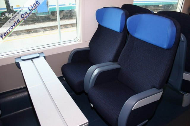

5. Dettaglio del tavolino intermedio e delle poltrone di prima classe. (Foto David Campione, 29 settembre 2006)

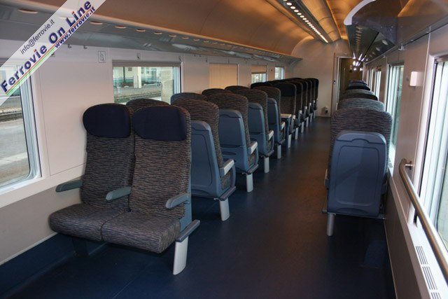

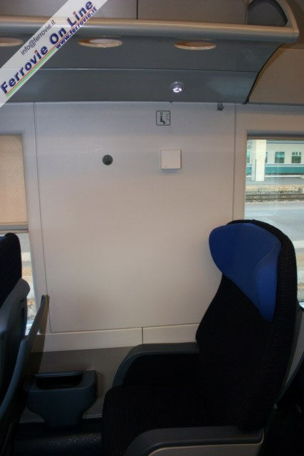

6. L'immagine mette in risalto il gran numero di posti "a correre" presenti in vettura. Si riconoscono i tre posti "ciechi", ovvero che non hanno alcun affaccio sui finestrini. (Foto David Campione, 29 settembre 2006)

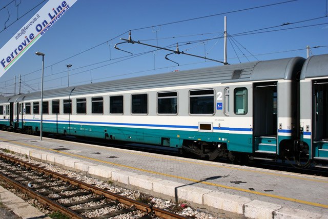

7. Vista d'insieme della carrozza 61 83 19-90 350-5, in composizione ad un Intercity Plus Ancona - Milano C.le (Foto David Campione, 30 settembre 2006)

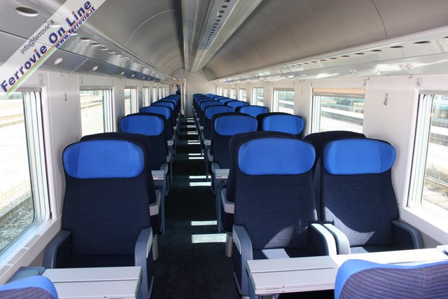

La seconda classe
Le carrozze di seconda classe derivano dalla trasformazione di carrozze UIC-Z a compartimenti della stessa classe e Gran Confort di prima. Scompaiono i compartimenti e di conseguenza i posti aumentano da 66 a 78 nel primo caso e da 48 a 74 nel secondo.
Anche qui le poltrone sono di nuovo tipo, disposte "vis-a-vis" ed "a correre"; tutti i posti a sedere anche nella classe inferiore dispongono di tavolino e presa elettrica a 220 Volt.

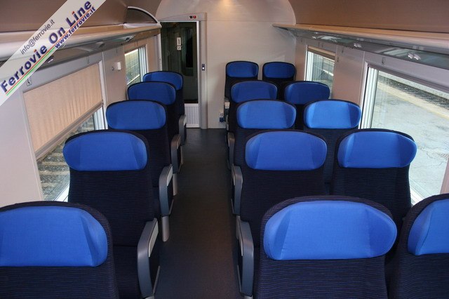

8. L'interno di una carrozza di seconda classe, con il nuovo allestimento. (Foto David Campione, 29 settembre 2006)

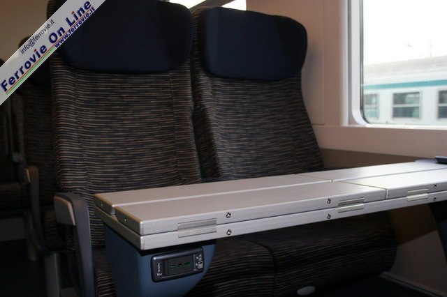

9. Particolare del tavolino con incorporata la utile presa elettrica a 220 Volt. (Foto David Campione, 29 settembre 2006)

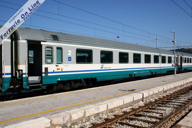

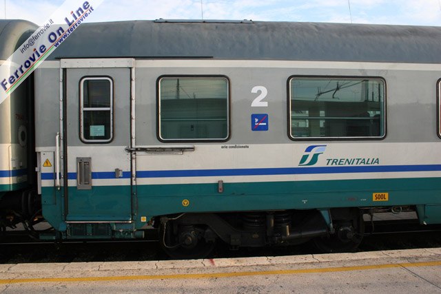

Esteriormente debuttano nuovi indicatori di percorrenza digitali su entrambi i tipi di carrozze; sulle UIC-Z sono nuove le pulsantiere per l'apertura delle porte di salita e ad un occhio attento non sfugge la nuova disposizione dei finestrini, in precedenza tutti con vasistas lato compartimenti ed alternati fissi/apribili a vasistas lato corridoio, adesso alternati su entrambi i lati.
10

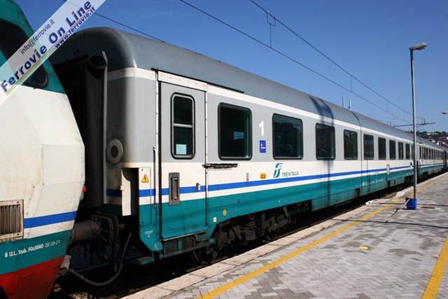

10. Carrozza tipo Z di seconda classe 61 83 29-90 115-0, trasformata per i nuovi treni Intercity. (Foto David Campione, 30 settembre 2006)

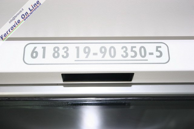

Tutte le carrozze mantengono i carrelli originali con smorzatori antiserpeggio, che consentono la velocità massima di 200 km/h. Gli interventi eseguiti consentono adesso alle Gran Confort di poter viaggiare su reti estere, nonché sulle nuove linee AV, cosa che era impossibile prima della trasformazione.
La marcatura è di conseguenza variata: le GC prima 50 83 18-98 adesso sono marcate 61 83 19-90 quando trasformate in carrozze di prima, 61 83 85-90 per la speciale e infine 61 83 29-90 000÷... per la seconda classe; le UIC-Z di seconda classe passano invece da 61 83 21-90 a 61 83 29-90 100÷... .

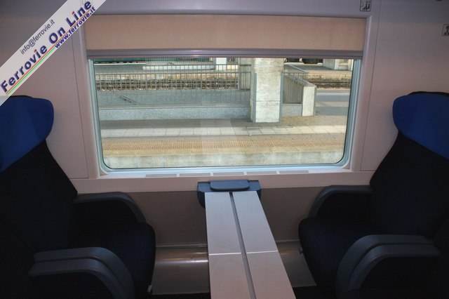

16. Particolare delle nuove tendine che hanno sostituito le veneziane interposte tra i doppi vetri. (Foto David Campione, 29 settembre 2006)
Discutibile la scelta di rimuovere le tendine veneziane incorporate tra i due cristalli, che non hanno mai dato particolari problemi di funzionamento: quelle esterne sono invece soggette a maggiore usura e comunque più esposte ad atti vandalici.

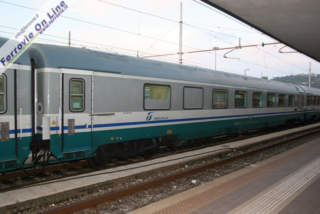

18. Fianco a fianco due Gran Confort di prima. A sinistra risalta la versione con la nuova finestratura, quindi senza posti "ciechi" e a destra quella tradizionale che contempla internamente sei posti in prossimità del montante. (Foto David Campione, 30 settembre 2006)
