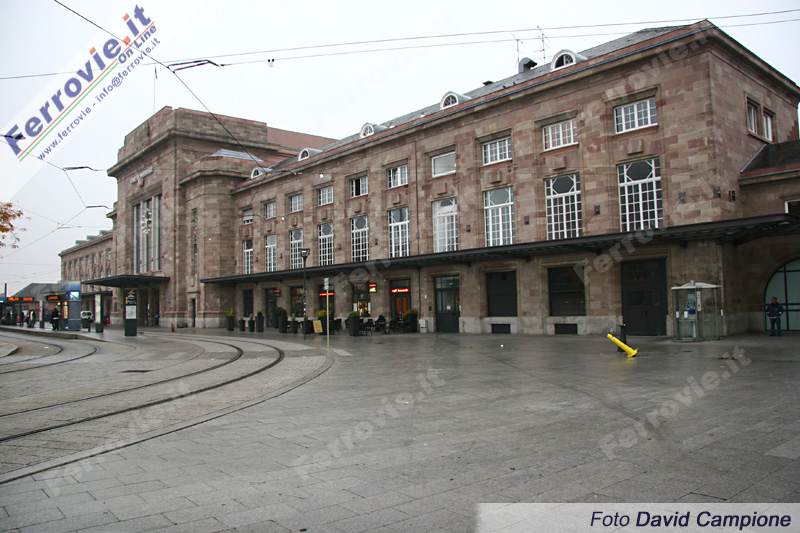

1. La stazione di Mulhouse. (Foto David Campione, 10 novembre 2011)

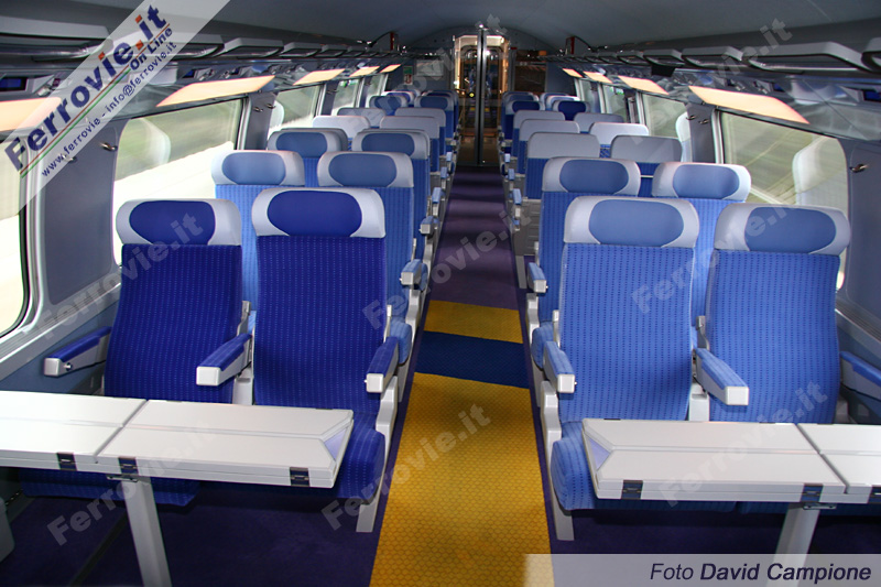

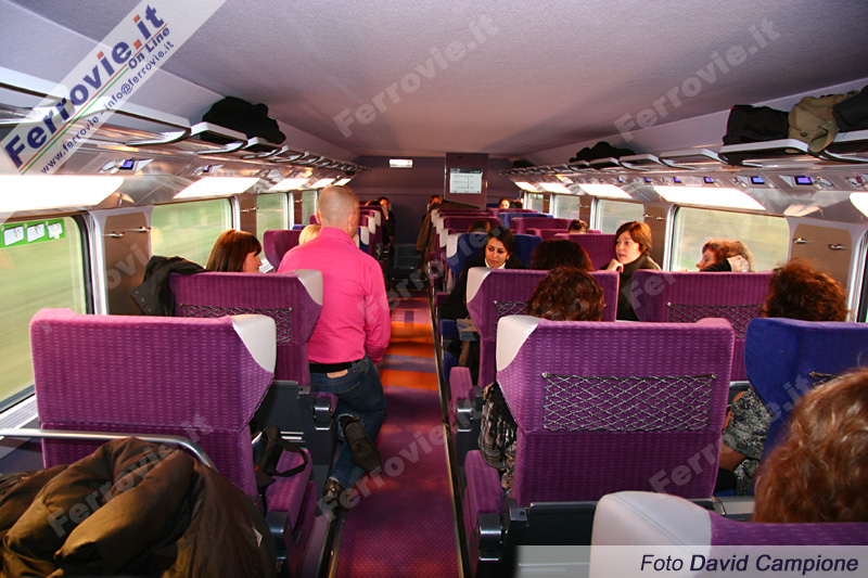

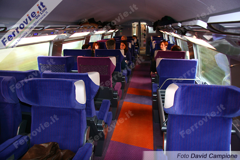

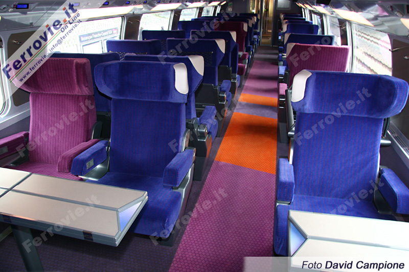

In entrambe le classi osserviamo che è presente la moquette sui pavimenti, un accessorio ormai scomparso dai pavimenti del materiale rotabile italiano, ma che comunque se pulito e ben tenuto conferisce un aspetto più caldo e confortevole all'ambiente, reso ancora più accogliente da prese di corrente ai posti, tavolini e abat-jour (queste ultime solo in prima classe). Le comode poltrone di prima classe sono reclinabili con dispositivo motorizzato, disposte a correre o affacciate con tavolino centrale.
I bagagli trovano spazio in apposite bagagliere poste alle estremità delle carrozze ed al centro, probabilmente non sufficienti rispetto ai posti a sedere; presenti anche le cappelliere, che però dispongono di spazio utile minimo.
4. Ambiente di prima classe del TGV Euro Duplex, piano superiore. (Foto David Campione, 10 novembre 2011)
5. Ambiente di seconda classe, piano superiore.

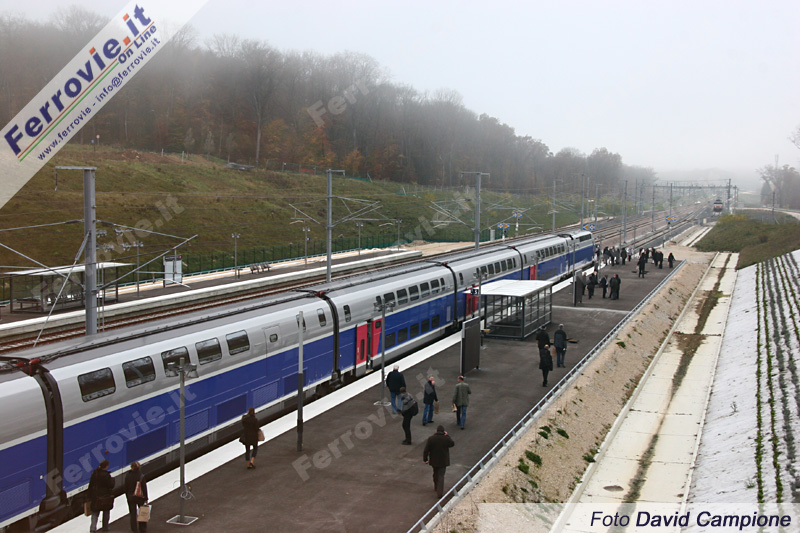

Sfila velocemente oltre i finestrini la nuova stazione di Belfort - Montbéliard, a servizio delle due omonime cittadine, che sorgono ben distanti da questo impianto.
Un fonometro installato su un nostro apparato mobile misura (con le dovute approssimazioni del caso) 65 decibel di rumorosità a 250 km/h, un valore nella media considerato che in precedenza su un ETR.500 ad analoga velocità avevamo registrato lo stesso valore.
Ma intanto prosegue l'ascesa ed in sei minuti dall'inizio del nuovo tracciato siamo lanciati a 320 km/h.

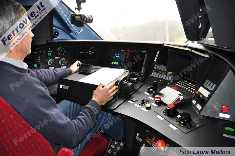

In cabina si accede passando per il piano superiore attraverso una porta di servizio; alcuni gradini verso il basso conducono al livello inferiore di quest'estremità della carrozza normalmente non accessibile ai viaggiatori. Gli accompagnatori di SNCF ci avevano sottolineato di indossare un giaccone per questa visita e presto capiamo il perché: l'intercomunicante tra carrozze e vetture non è pressurizzato e dal caldo tepore delle carrozze climatizzate ci ritroviamo di colpo alla fredda temperatura esterna di circa 5°, accentuata dall'alta velocità a cui stiamo viaggiando. Il passaggio attraverso due mantici tubolari, su una comune pedana metallica, consente di vedere il binario scorrere sotto i nostri piedi a 320 km/h!
Attraversare il corridoio laterale per giungere in cabina non è problematico tanto per la stabilità del mezzo, quanto per il forte vento generato dalla velocità (la cassa dispone di ampie griglie d'areazione) e dalle ventole che risucchiano gli indumenti verso l'interno!
Come di consueto in questi casi la cabina è affollata di personale SNCF tra cui un istruttore al banco di manovra ed un macchinista.

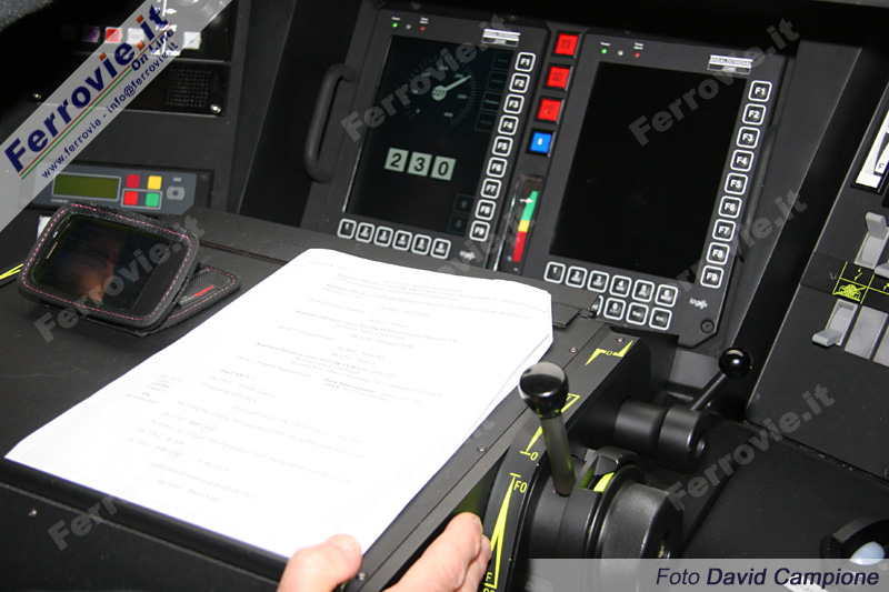

8. Il banco di manovra del TGV Euro Duplex. Ai comandi un istruttore di SNCF, che ha formato i macchinisti alla condotta su questa linea. (Foto Laura Melloni, 10 novembre 2011)
9. Dettaglio del banco di manovra. Il TVM indica la velocità massima di 230 km/h in questo punto ed il tachimetro digitale riporta il valore di 227 km/h. (Foto David Campione, 10 novembre 2011)

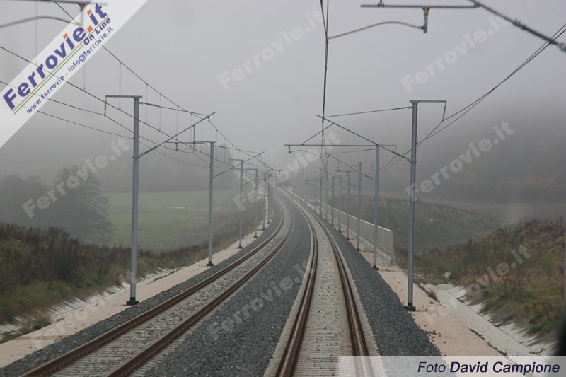

10. Verso Digione sulla linea TGV Rhin-Rhône, in servizio dall'11 dicembre 2011. (Foto David Campione, 10 novembre 2011)

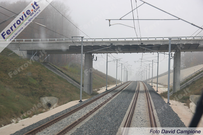

11. Un sovrappasso stradale scavalca la linea ad alta velocità. Si noti la mancanza di particolari griglie di protezione lato stradale, contrariamente a quanto in uso in Italia. Si riconosce sulla sinistra la recinzione che protegge la sede ferroviaria in tutta la sua interezza. (Foto David Campione, 10 novembre 2011)

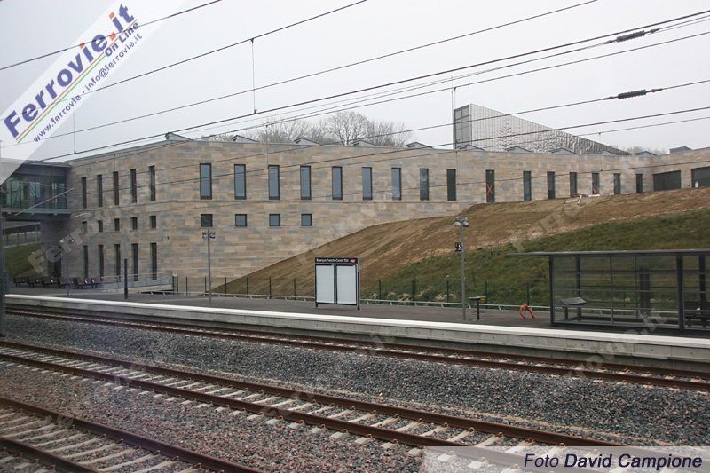

Il viaggio di andata prevede anche una sosta per visitare la stazione di Besançon, con arrivo alle 9.53. Anche in questo caso la stazione sorge ben distante dal centro abitato, a quasi 20 chilometri, ma oltre a disporre di ampio parcheggio, sarà opportunamente collegata con treni ed autobus alla città.
L'impianto dispone di due binari per servizio passeggeri con marciapiedi e lunghezza opportuna per accogliere doppie composizioni di TGV, due binari di corsa ed altri binari di servizio. Lato Mulhouse si attestano due binari tronchi serviti da marciapiede per i treni TER che collegheranno Besançon TGV a Besançon Viotte, la stazione sulla linea storica che sorge in centro città.

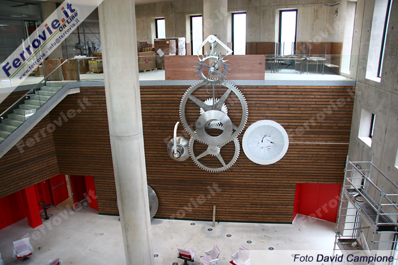

Una passerella coperta accessibile con scale, scivoli ed ascensore mette in comunicazione l'atrio con i binari.

12. Il fabbricato viaggiatori di Besançon. (Foto David Campione, 10 novembre 2011)
13. Atrio della stazione in fase di allestimento. (Foto David Campione, 10 novembre 2011)

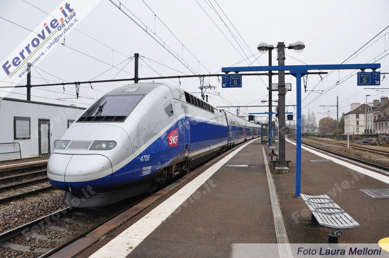

14. Il TGV Euro Duplex 4705 posa per i fotografati a Besançon. (Foto Laura Melloni, 10 novembre 2011)

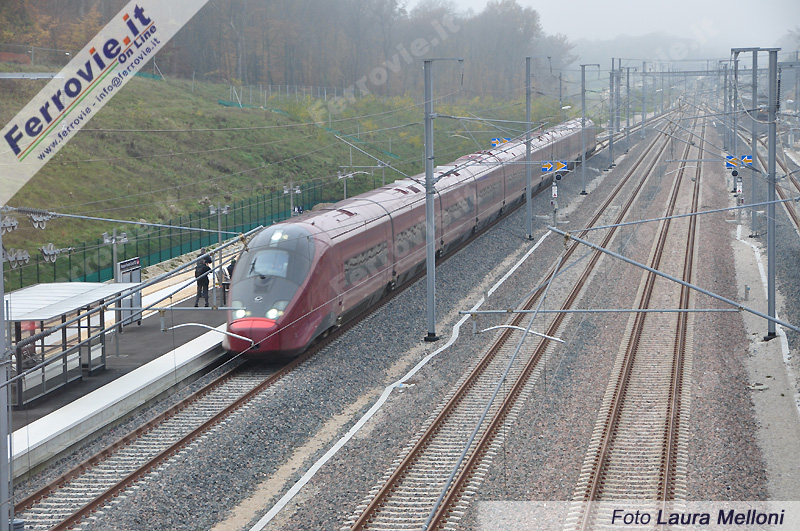

15. Italo di Nuovo Trasporto Viaggiatori in corsa prova tra Digione e Mulhouse, sfila sul primo binario della stazione di Besançon. (Foto Laura Melloni, 10 novembre 2011)
Fervono i lavori per il completamento della stazione che dovrà essere pronta entro l'11 dicembre e mentre degustiamo alcuni prodotti locali messi a dispozione degli ospiti del treno, assistiamo al transito verso Mulhouse di un Italo di Nuovo Trasporto Viaggiatori, in corsa prova per Alstom. Una sorpresa preannunciata che lascia ben sperare per il futuro della nascente impresa ferroviaria italiana!

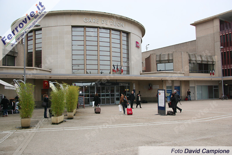

18. Facciata della stazione di Digione. (Foto David Campione, 10 novembre 2011)

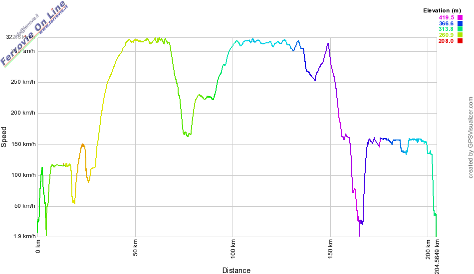

Tracciato GPS del viaggio Digione - Mulhouse del 10/11/2011
21
21. Grafico GPS del viaggio Digione - Mulhouse del 10 novembre 2011.

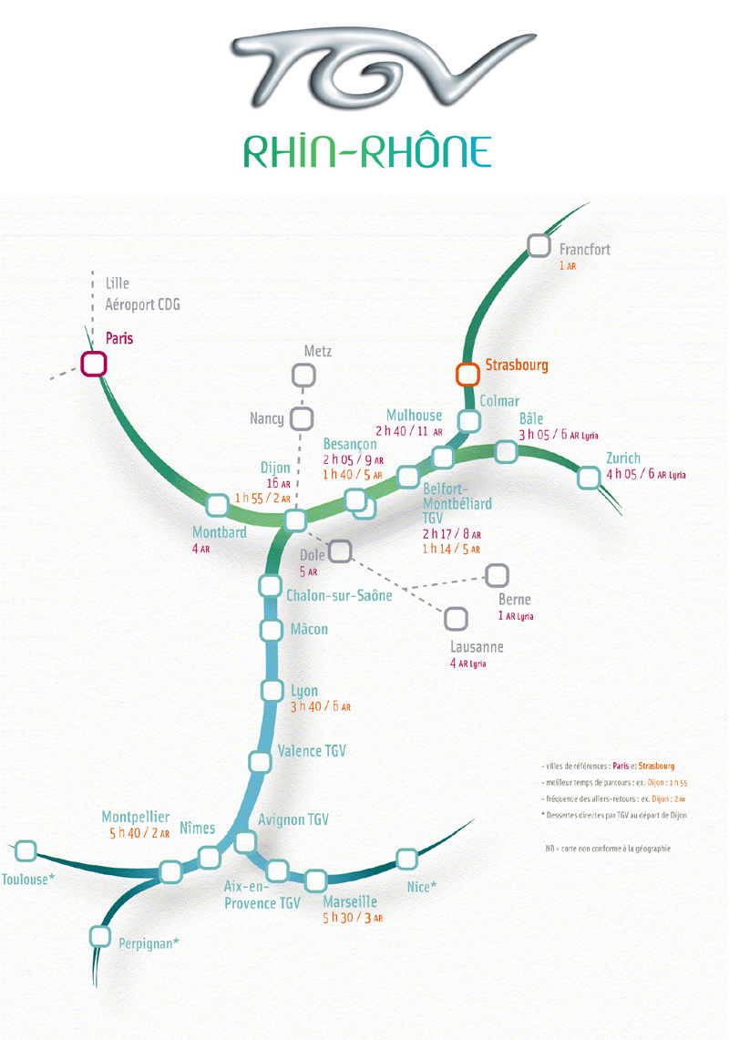

I benefici per l'entrata in servizio TGV Rhin-Rhône ricadranno sui tempi di percorrenza notevolmente ridotti e sull'offerta tra Francia, Svizzera e Germania ulteriormente potenziata.
Dall'11 dicembre undici coppie di TGV al giorno collegheranno Parigi a Mulhouse, di cui sei prolungate "TGV Lyria" su Zurigo contro le quattro coppie odierne.
Una coppia di treni viaggerà da Mulhouse per Digione - Marne la Vallée - Lilla e dal 23 marzo 2012 un TGV Euro Duplex collegherà Francoforte con Strasburgo, Lione e Marsiglia, in 7 ore e 30 minuti circa.
Emblematico il caso dei collegamenti tra le due città cardine del TGV Rhin-Rhône, Mulhouse e Digione: fino ad oggi non disponevano di un collegamento diretto ed erano raggiungibili in 2 ore e 25 minuti con cambio intermedio a Belfort o Besançon-Viotte. Dall'11 dicembre ci vorrà 1 ora e 2 minuti...
22
22. Schema dei collegamenti realizzati a partire dall'11 dicembre 2011 tra Parigi e Mediterrano verso Mulhouse, Svizzera e Germania. (Disegno SNCF)

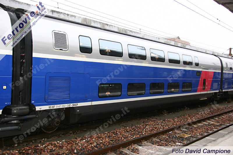

Il TGV Euro Duplex
Per l'esercizio sulla LGV Rhin-Rhône tra Francia, Svizzera e Germania, SNCF ha ordinato ad Alstom trenta treni TGV Euro Duplex. Ciascuno è composto da tre carrozze di prima classe (181 posti a sedere), una bar e quattro carrozze di seconda classe (328 posti a sedere), oltre le due locomotive elettriche, con una lunghezza complessiva di 200 metri.
Dispongono di due posti a sedere per disabili in sedia a rotelle, oltre ad un sistema d'informazione ai viaggiatori attraverso schermi installati all'estremità di ciascuna carrozza.

Il TGV Euro Duplex rappresenta un'evoluzione del riuscito TGV Duplex, da cui si differenzia disponendo di locomotori politensione, atti a circolare su rete SNCF, SBB e DB.
Le consegne sono in corso ed entro luglio 2012 rimpiazzeranno i più vecchi TGV Pos attualmente impiegati da Parigi e Strasburgo verso Germania e Svizzera, ma che nel frattempo sono stati rinnovati internamente, con nuovi arredi e prese di corrente al posto in entrambi le classi.
Da evidenziare che l'ordinazione e di conseguenze la consegna di questi treni è stata fatta coincidere con l'entrata in servizio della linea su cui dovranno principalmente operare. Un sincronismo a noi italiani praticamente sconosciuto...
