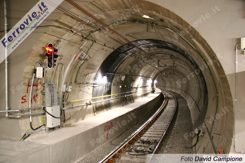

Nella tratta Conca d'Oro - Jonio (e successivo progetto verso Bufalotta) è stato invece possibile adottare la soluzione di galleria unica a doppio binario, con diametro di scavo di poco inferiore ai 10 metri. Per contenere le vibrazioni massicciata e binario (di tipo 50 UNI) con relative traverse in cemento armato precompresso sono poggiate su un apposito materassino antivibrazioni.

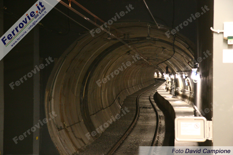

3. La tortuosità del tracciato della B1 risalta in questa immagine nei pressi di Libia, dove il binario segue un andamento curvilineo per inserirsi nel sottosuolo romano. (Foto David Campione, 13 giugno 2012)

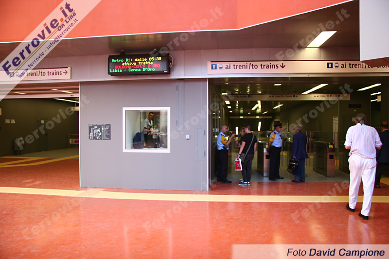

6. L'ingresso della stazione dalle scale mobili. (Foto David Campione, 13 giugno 2012)
7. Atrio della medesima stazione. (Foto David Campione, 13 giugno 2012)

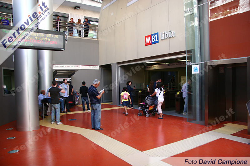

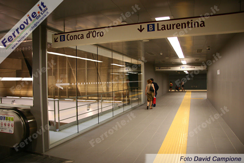

Ubicata sotto viale Libia, dispone anch'essa di una piccola piazza Ipogea a 6 metri sotto il piano stradale. Anche in questo caso ascensori e scale conducono alle due banchine sovrapposte. Gli stretti spazi disponibili in superficie hanno indotto a separare le funzionalità di stazione in due volumi differenziati: tutti i collegamenti verticali e l'atrio sono contenuti nel pozzo di piazza Palombara Sabina, mentre i volumi tecnici e le due banchine sono all'interno di un corpo di forma parallelepipeda al si sotto dell'asse di viale Libia.

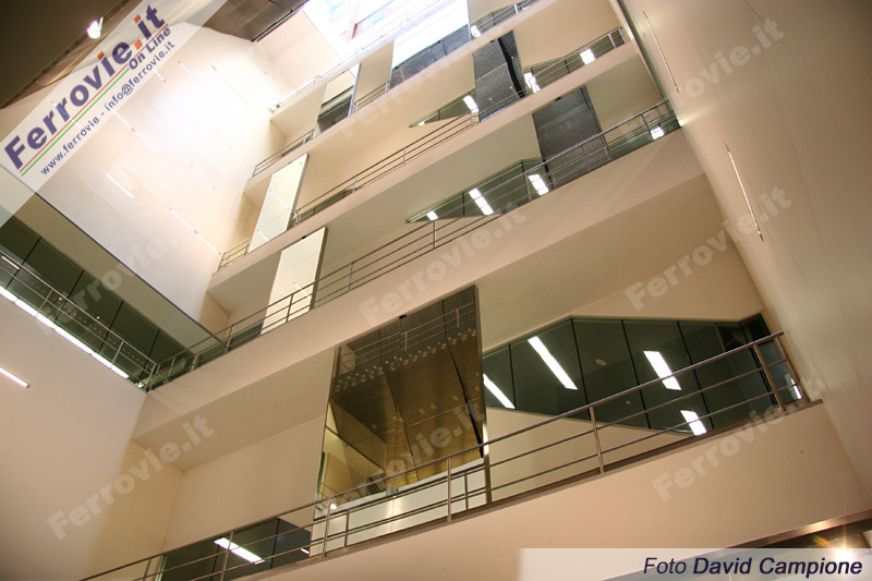

In questa stazione un particolare pozzo consente alla luce naturale di contribuire all'illuminazione anche dei livelli più profondi.

8. Piazza ipogea della stazione Libia a 8 metri sotto il livello stradale. (Foto David Campione, 13 giugno 2012)
9. Il pozzo di luce nella stazione Libia si estende dal livello stradale fino alle banchine. (Foto David Campione, 13 giugno 2012)
10. Un corridoio al piano direzione Laurentina, illuminato anche dal pozzo di luce a sinistra. (Foto David Campione, 13 giugno 2012)

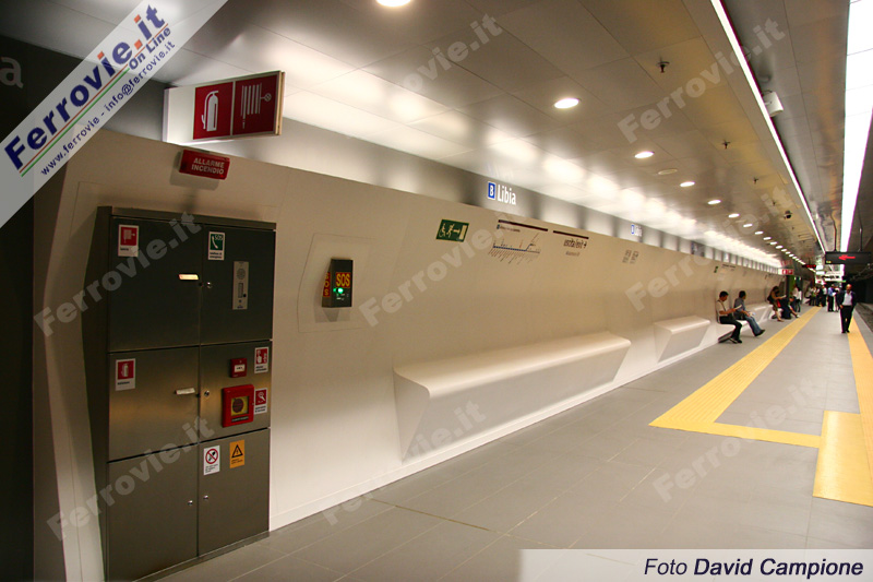

11. Banchina di stazione, con le particolari panchine inglobate nel rivestimento della parete. (Foto David Campione, 13 giugno 2012)

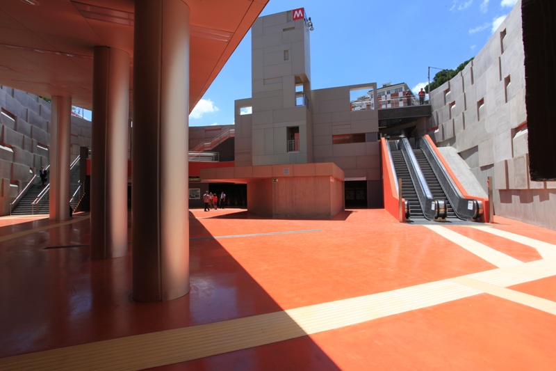

In corrispondenza della piazza omonima, anch'essa dispone di una grande piazza ipogea ubicata a circa 8 metri sotto il piano stradale, dalla quale si accede all'atrio di stazione collocato a un livello ancora inferiore. Da qui, scendendo di un ulteriore livello, si accede alle due banchine di stazione, poste allo stesso livello.

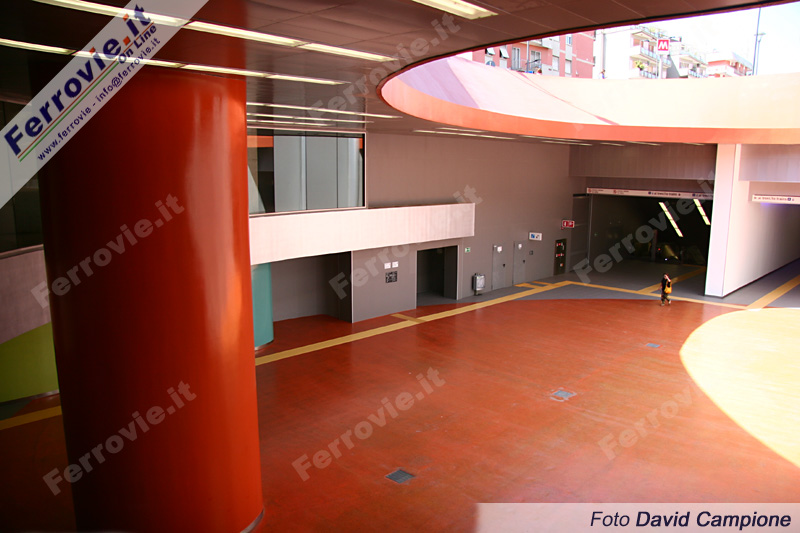

12. Stazione Conca d'Oro, la piazza ipogea. (Foto David Campione, 13 giugno 2012)

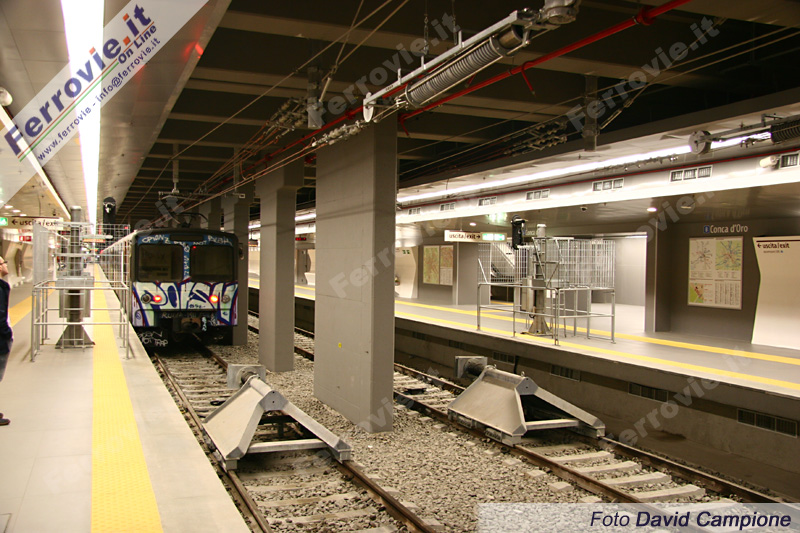

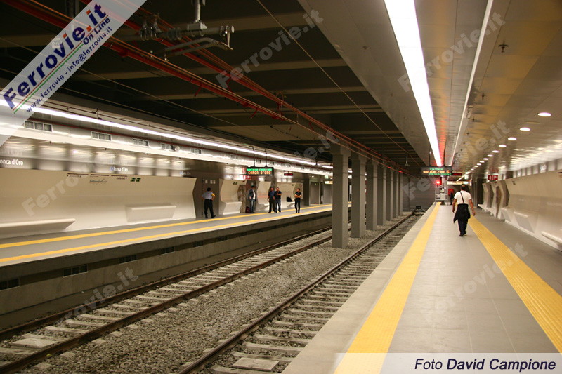

14. Il piano binari di Conca d'Oro ospitato in un unico camerone. (Foto David Campione, 13 giugno 2012)
15. Conca d'Oro è capolinea provvisorio della B1, in attesa dell'apertura di un ulteriore tratto verso Jonio, previsto nel 2013. (Foto David Campione, 13 giugno 2012)

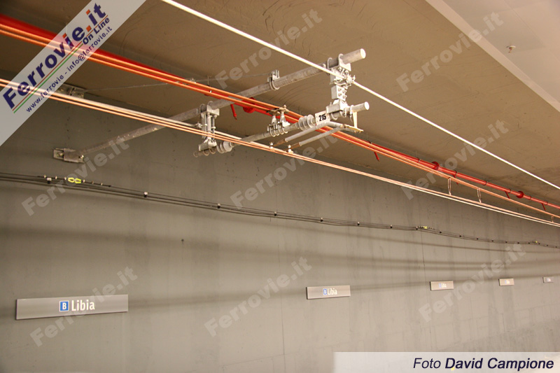

Per l'alimentazione della linea aerea è stata realizzata una nuova sottostazione elettrica a Conca d'Oro, con tre gruppi di trasformazione da 3500 Kw ed è stato aggiunto un gruppo all'esistente sottostazione di Bologna. Tutte le stazioni ed i pozzi sono forniti di cabina di trasformazione media/bassa tensione.

16. Il sostegno della linea aerea avviene a mezzo di mensole ancorate sulla volta delle gallerie o sulle pareti di stazione, come in questo caso. (Foto David Campione, 13 giugno 2012)
17. La tratta Bologna - Conca d'Oro, come il resto della linea B, è elettrificata a 1500 Volt in corrente continua; la linea è armata con rotaie tipo 50 UNI. (Foto David Campione, 13 giugno 2012)

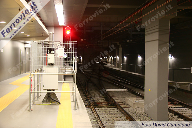

18. Nella stazione di Conca d'Oro binari e banchine sono in un unico camerone, costruito con la tecnica dello scavo "bottom up". Qui il segnale di partenza lato Bologna, con la comunicazione che consente il ricevimento dei treni in arrivo su entrambi i binari. (Foto David Campione, 13 giugno 2012)
Nella stazione di Conca d'Oro si è invece adottato lo scavo "bottom-up", con la realizzazione delle strutture definitive solo al termine dello scavo e l'uso di puntonature provvisorie in fase di discesa, per ottenere nel minor tempo possibile gli spazi necessari al montaggio delle due talpe (TBM) impiegate per lo scavo delle due gallerie verso Bologna.

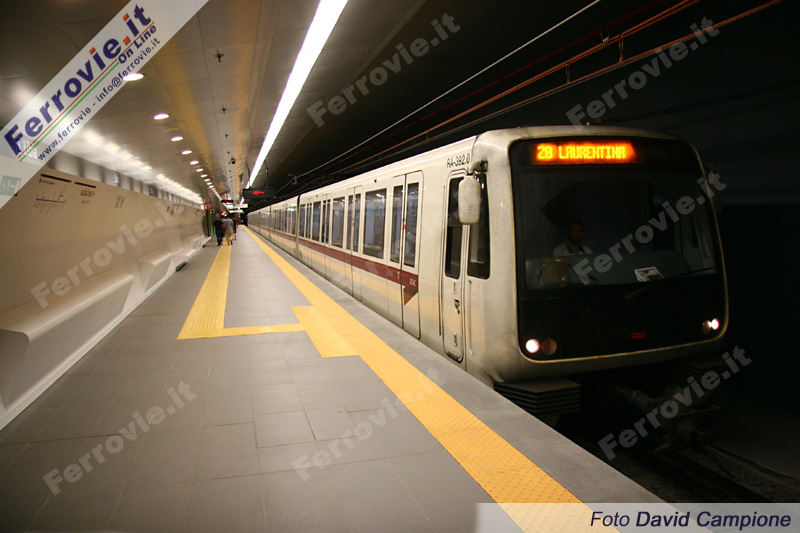

19. Treno in banchina a Libia, in direzione Laurentina. (Foto David Campione, 13 giugno 2012)

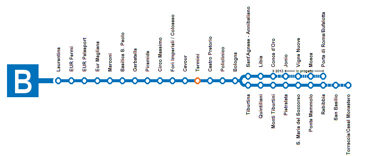

20. Mappa della Linea B della Metropolitana di Roma, con la diramazione B1 attuale e future espansioni verso Porta di Roma (Disegno Diddo92)
