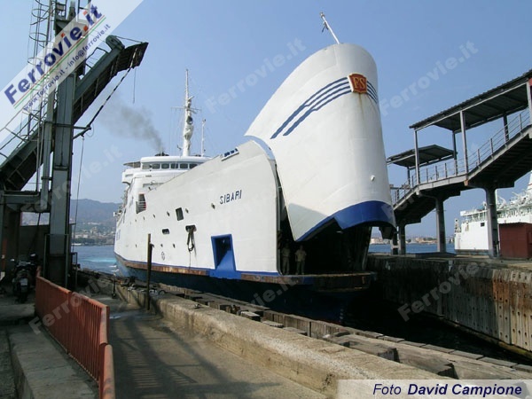

1. La nave traghetto Sibari in arrivo a Messina: ancora una volta si ripeteranno le delicate ed affascinanti operazioni di sbarco ed imbarco dei convogli. (Foto David Campione, 4 agosto 2003)

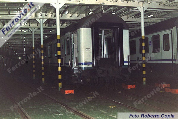

2. Vettura tipo Z di 2a classe in composizione all'IC Archimede, nella stiva del traghetto Scilla con il collegamento elettrico per l'alimentazione dell'impianto di climatizzazione inserito sulla fiancata. (Foto Roberto Copia, 4 luglio 2003)
Una volta ricongiunte le due sezioni (in tutto 9 vetture), la locomotiva viene sganciata e il convoglio viene spinto sui binari centrali delle navi attualmente in servizio (tipo Scilla/Villa o tipo Iginia/Sibari/Rosalia). L'operazione di imbarco, che consta di due manovre di ingresso e regresso eseguite da una locomotiva D. 145 del deposito di Messina con relativi carri scudo, non supera i dieci minuti.
In caso di notevole ritardo di una delle due sezioni si procede all'imbarco separato del convoglio all'interno della medesima nave o, se necessario, su due diversi traghetti; il treno, nella sua definitiva composizione, verrà pertanto creato a Villa S. Giovanni durante le manovre di sbarco. Tale operazione consente da un lato di liberare il binario della stazione di Messina e dall'altro di garantire l'alimentazione elettrica delle vetture.

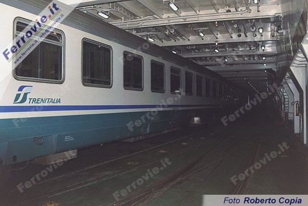

3. Una vettura tipo Gran Confort in composizione all'IC Archimede, nella stiva della nave Scilla. (Foto Roberto Copia, 4 luglio 2003)
Ricoverato il convoglio nella stiva della nave, il personale di bordo mette in funzione l'impianto di climatizzazione delle vetture tramite l'apposita presa (380 V - 50 Hz trifase) situata sulla fiancata di ciascuna di esse. Le navi tipo Iginia (entrate in servizio nei primi anni '70) dispongono già della corrente nella misura necessaria mentre sulle navi tipo Scilla (entrate in servizio verso la fine degli anni '80) che dispongono di una corrente a 440V - 60 Hz l'erogazione della alimentazione elettrica nella misura necessaria è ottenuta tramite un apposito convertitore di bordo.

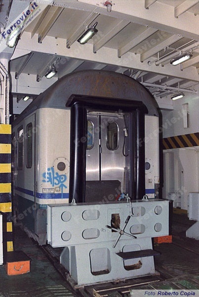

4. Vettura tipo Z di seconda classe in composizione all'IC Archimede al paraurti della nave Scilla, dotato di maglia di aggancio e presa di aria compressa per la frenatura del convoglio. (Foto Roberto Copia, 4 luglio 2003)

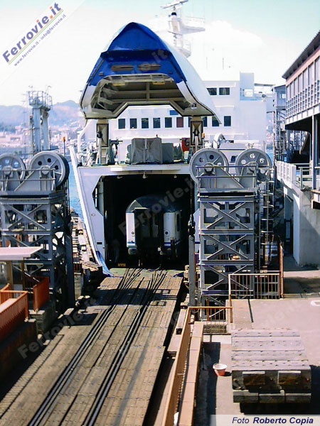

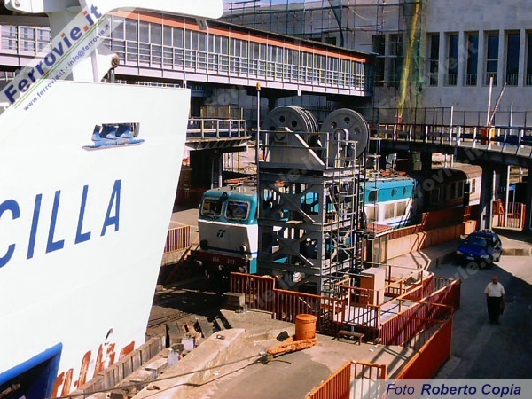

5. Traghetto Scilla appena giunto a Messina Marittima con a bordo le due sezioni (per Palermo e Siracusa) dell'IC Peloritano. (Foto Roberto Copia, 30 luglio 2003)
All'arrivo a Messina Marittima le sezioni vengono sbarcate dal traghetto separatamente. Le manovre sono ancora una volta affidate a una coppia di D.145 del deposito di Messina con i propri carri scudo ai quali è stata già agganciata la locomotiva E. 656 titolare con il personale di macchina già al proprio posto.
Quest'ultima manovra comporta l'impegno da parte della locomotiva elettrica (inattiva) del ponte mobile che assicura la connessione tra terraferma e nave traghetto facendo venir meno una delle prerogative (sebbene la meno importante) dei carri scudo che era quella di evitare che la locomotiva, con la sua massa elevata, mettesse a dura prova la struttura del ponte mobile e si inoltrasse nella stiva della nave.
Le singole sezioni vengono così inoltrate già nella loro definitiva composizione alla stazione di Messina Centrale, distante poche centinaia di metri.

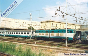

6. La E.656.039, titolare della sezione per Palermo, spinta dalla D.145 e relativi carri scudo si appresta ad agganciare la propria sezione del convoglio a Messina Marittima. (Foto Roberto Copia, 30 luglio 2003)
Durante il breve tragitto che separa le stazioni di Messina Marittima e Messina Centrale, superato l'apposito segnale posto sulla linea aerea, la E.656 alza il proprio pantografo dando l'alimentazione elettrica al proprio convoglio assicurando così il funzionamento dell' impianto di climatizzazione senza ulteriori perdite di tempo.

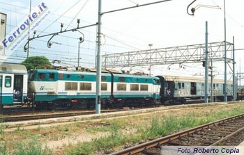

7. Tocca ora alla E.656.009, titolare della sezione per Siracusa, entrare nella stiva della nave per agganciare il proprio convoglio, sempre spinta dalla D.145 e relativi carri scudo. (Foto Roberto Copia, 30 luglio 2003)

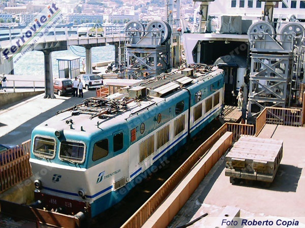

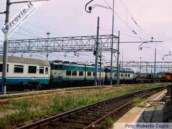

8. L'uscita delle due sezioni del treno Intercity "Peloritano": la sezione per Palermo è la prima a lasciare la nave... (Foto Roberto Copia, 4 agosto 2003)

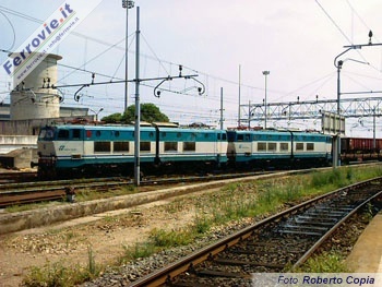

9. ...affidata ad una doppia di E.656. (Foto Roberto Copia, 4 agosto 2003)
