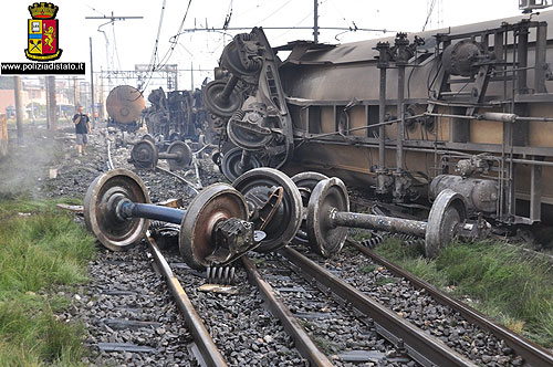

2. Quello che resta del carro cisterna deragliato con la conseguente uscita di GPL a cui è seguita la violenta esplosione (Foto Polizia di Stato, 30 giugno 2009)

I tecnici dell'Agenzia nazionale della sicurezza ferroviaria concordano su una causa univoca, il "cedimento strutturale" del carro. Lo ha detto il direttore dell'Agenzia, Alberto Chiovelli, in audizione al Senato. "Di concerto con Trenitalia, si è deciso di fermare i carri della società. Gatx in attesa dei risultati dei controlli con gli ultrasuoni", ha aggiunto il direttore dell'Agenzia che ha aperto un fascicolo sull'incidente. "Siamo in contatto con i colleghi dell'agenzia nazionale tedesca che sta fornendo la massima collaborazione" ha aggiunto Chiovelli secondo il quale sarà necessario "un secondo passaggio" di contatti con i tedeschi.

"Un asse del carro cisterna, da cui è fuoriuscito il gpl, si è spezzato e presenta "tracce di ruggine". Lo ha detto il ministro delle Infrastrutture e Trasporti, Altero Matteoli, alla Camera. "In presenza dell'autorità giudiziaria, aggiunge, è stata rilevata la sigla relativa agli ultimi ultrasuoni eseguiti sull'asse" ha concluso Matteoli. Intanto all'obitorio dell'ospedale di Viareggio si cerca di dare un nome a 12 cadaveri non ancora identificati.

"Il carro era parzialmente corroso dalla ruggine". Lo ha detto l'assessore regionale alla Protezione Civile della Toscana, Marco Betti, che ha aperto il consiglio regionale con un'informativa dopo aver rivolto un pensiero a tutte le vittime innocenti del disastro ferroviario che ha colpito Viareggio. "Tre incidenti per la stessa tipologia di danno, la rottura dell'asse dei carri, sono accaduti negli ultimi 20 giorni sulle ferrovie della Toscana, a San Rossore (Pi), a Vaiano (Prato) e ieri a Viareggio" ha fatto notare Betti che ha posto seri dubbi sulla validità delle normative di sicurezza.
