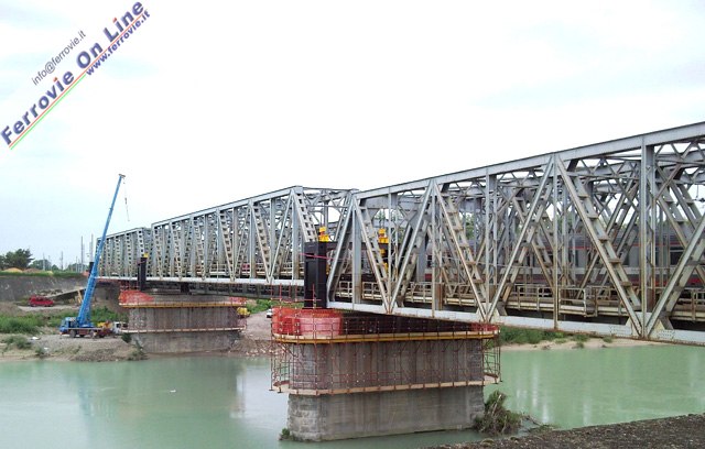

LATISANA (Udine) - Il ponte ferroviario sul fiume Tagliamento prende quota. Con l'innalzamento di 110 centimetri delle travate che ospitano il binario pari in direzione Venezia, si è conclusa la prima fase dei complessi lavori che stanno interessando il ponte in ferro sul fiume Tagliamento che separa Latisana e San Michele al Tagliamento, ovvero Friuli Venezia Giulia e Veneto.
1. Il ponte sul fiume Tagliamento, con le campate del binario pari di cui due già innalzate di 110 cm. (Foto FS, 21 giugno 2010)
La seconda fase, che si concluderà ad ottobre, prevede il sollevamento alla stessa quota del binario direzione Trieste. Il fiume avrà così uno spazio maggiore, verso l'alto in caso di piena e potrà scorrere più agevolmente verso il mare non trovando ostacolo nell'infrastruttura ferroviaria.
L'intervento complessivo prevede l'innalzamento permanente del ponte di 110 centimetri e un ulteriore sollevamento "mobile" di altri 110 centimetri, azionato da un impianto elettromeccanico di elevazione delle travate, in caso di piena del fiume.
Il ponte è costituito da tre campate: due laterali con luce di 51 metri e una centrale con luce di 64 metri. Per sollevarlo è stata necessaria anche la modifica altimetrica del tracciato ferroviario per circa 1.600 metri, a cavallo del fiume Tagliamento.
2. La differenza tra le campate rialzate e quelle ancora alla quota orginale del binario dispari. (Foto FS, 21 giugno 2010)
