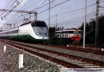

2. Un ETR.500 in transito nei pressi del Bivio Sordio, sul tratto già quadruplicato Milano Rogoredo - Melegnano, della ferrovia Milano - Bologna (Foto Alessandro Manfredi, ottobre 1997)

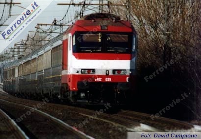

3. Treno Intercity trainato dal locomotore E.402.039, sulla linea Milano-Bologna (Foto Alessandro Manfredi, 9 dicembre 1997)

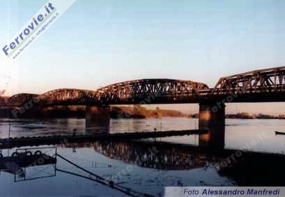

4. Il ponte in ferro sul Po nei pressi di Piacenza, con un ETR.500 in transito; il nuovo ponte strallato per la linea AV verrà costruito ad est rispetto a quello vecchio (Foto Alessandro Manfredi, 3 dicembre 1997)
