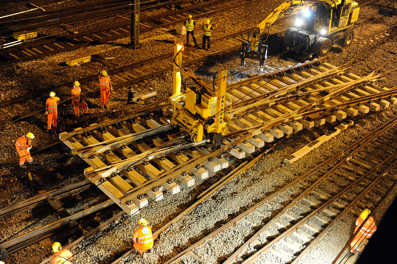

1. Un momento della posa di uno dei 46 deviatoi che saranno installati a Milano Cadorna sulla rete di Ferrovienord, durante il sopralluogo notturno di lunedì 16 luglio svolto dall'assessore regionale Infrastrutture e Mobilità Regione Lombardia, Raffaele Cattaneo, insieme ai vertici FNM e Ferrovienord. (Foto Ferrovienord, 16 luglio 2012)
Un sopralluogo è stato effettuato al cantiere di Cadorna lunedì 16 luglio in tarda serata alla presenza dell'assessore regionale a Infrastrutture e mobilità Raffaele Cattaneo, accompagnato da Norberto Achille, presidente Gruppo FNM e da Carlo Malugani e Marco Barra Caracciolo, rispettivamente presidente e amministratore delegato di Ferrovienord, la società del Gruppo FNM che gestisce l'infrastruttura ferroviaria.
Quarantasei i nuovi deviatoi che saranno installati a Cadorna, disegnati e realizzati appositamente per la stazione milanese.
Ogni deviatoio pesa 50 tonnellate, ha una lunghezza 15 metri e una larghezza di 5,5 metri, con "cuori" in acciaio fuso al manganese, materiale particolarmente resistente. Gli scambi sono tutti dotati di impianto termico antigelo, fondamentale per assicurare la regolarità del servizio ferroviario anche durante le gelate invernali. Sotto i binari saranno stesi due tappeti di gomma, il primo dello spessore di circa 2 centimetri proprio sotto la massicciata, il secondo tra la traversa e il binario per ridurre le vibrazioni e l'inquinamento acustico.

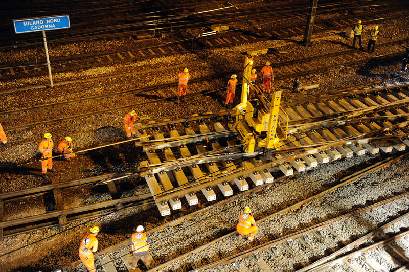

2. Altra inquadratura dell'incrocio durante la posa, nella stazione di Cadorna (Foto Ferrovienord, 16 luglio 2012)
Nella stazione Cadorna fino al termine dei lavori saranno installate 150 rotaie lunghe 36 metri, 6.800 nuove traverse in cemento armato e 15.600 metri cubi di pietrisco.
