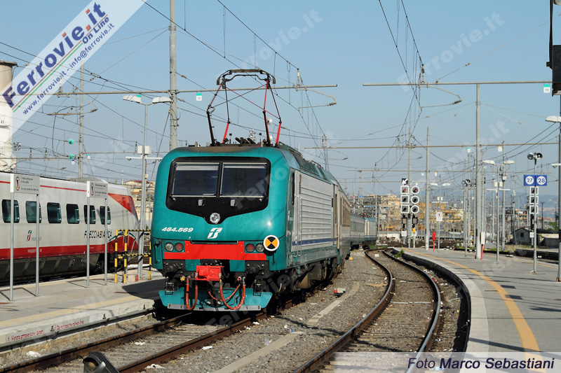

ROMA - Prende forma il progetto di utilizzare le E.464 anche per i servizi della Divisione Passeggeri Nazionale in doppia trazione simmetrica con i treni Intercity. Dopo le prime prove statiche, nell'area romana si sono svolti con esito positivo i test dinamici di funzionamento della condotta 18 poli TCN, per il telecomando della locomotiva di coda da quella di testa, nonchè per verifica del funzionamento della lateralizzazione porte.
All'uopo è stata utilizzata un'insolita composizione con le E.464.569 e 676 oltre quattro carrozze passeggeri della lunga percorrenza di serie differente intercalate:
19-90 509-6 A (Ex Gran Confort), 50-70 397-0 Bc con cuccette, 22-90 007-6 nB tipo UIC-X "Giubileo" e 21-90 250-3 B Tipo UIC-Z.
1. Locomotive E.464.676 in coda e 569 in testa, con intercalate le carrozze della Divisione Passeggeri Nazionale, in viaggio verso Roma Termini durante le prove dinamiche di funzionamento della condotta 18 Poli TCN*. (Foto Marco Sebastiani, 20 giugno 2013)

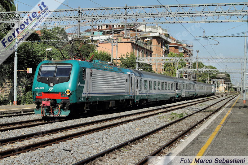

2. Il convoglio in prova lascia la stazione Termini, in conclusione dei test. (Foto Marco Sebastiani, 20 giugno 2013)
