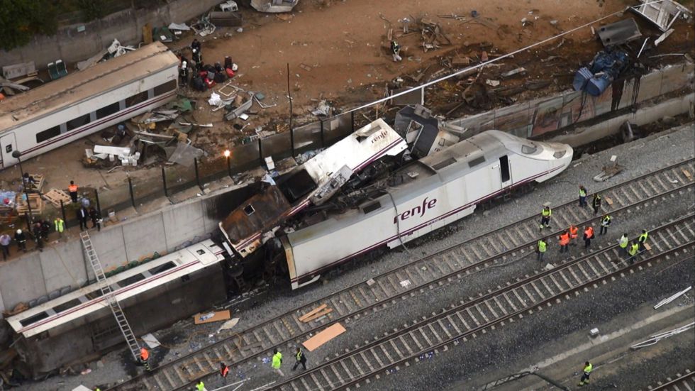

1. La motrice di coda dell'Alvia Classe 730. Incastrato tra la macchina e il muro di sostegno della trincea, con le tracce evidenti dell'incendio che si è sviluppato dopo il deragliamento, uno dei due veicoli di servizio che ospitano altrettanti gruppi elettrogeni in grado di assicurare il funzionamento ibrido del treno. (Foto www.elpais.com, 25 luglio 2013)

2. Una vista dall'alto del luogo del disastro, con le gru già impegnate nella rimozione delle carcasse dei veicoli deragliati. (Foto www.elpais.com, 25 luglio 2013)
