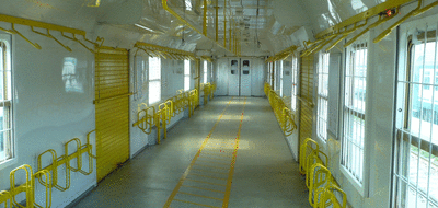

1. L'allestimento interno dopo le ultime ristrutturazioni. (Foto Ferrovie dello Stato Italiane)
2. I due bagagliai sono attrezzati per ospitare fino a 90 biciclette. (Foto Ferrovie dello Stato Italiane)
Oggi, con una spesa complessiva di 250mila euro (di cui 136mila dalla Regione Veneto e 114mila da Trenitalia), le due carrozze sono state ricostruite per essere dedicate specificamente al trasporto bici; i lavori sono stati eseguiti a Verona nell'Impianto Manutenzione Corrente della Direzione Regionale di Trenitalia.
Il comunicato stampa ufficiale descrive così le modifiche effettuate: "I finestrini sono stati protetti da griglie per non essere danneggiati dalle bici, sia durante le fasi di carico e scarico che durante la marcia del treno; il vano interno è stato dotato di appositi ganci dove i mezzi vengono appesi e trasportati con facilità e sicurezza; le quattro serrande di accesso al vano di carico sono state dotate di dispositivo di bloccaggio con micro-interruttori di sicurezza, che segnalano al macchinista un'eventuale chiusura non corretta; l'incolumità dell'agente addetto alle operazioni di carico e scarico è garantita dall'adozione di un dispositivo anticaduta in caso di squilibrio o inciampi."
Ciascuno dei due bagagliai può ospitare fino a 90 biciclette.

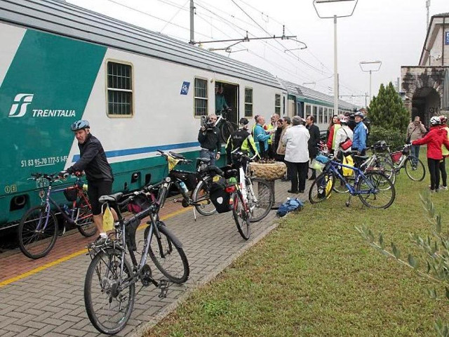

3. Uno dei nuovi bagagliai nel suo primo turno di servizio con gli Amici della Bicicletta. Porta la marcatura 51 83 95-70 177-5 I-FS ed è del tipo UIC-X; fa parte di una serie di 80 ordinati nel 1987 e realizzati nel 1989-91, attrezzati per i treni navetta. In origine avevano ritirata, scompartimento per il capotreno e due comparti bagagli. Alcuni della stessa serie sono equipaggiati di stufe e si usano tuttora per i treni pellegrini (Foto L'Arena, 06 ottobre 2013)
