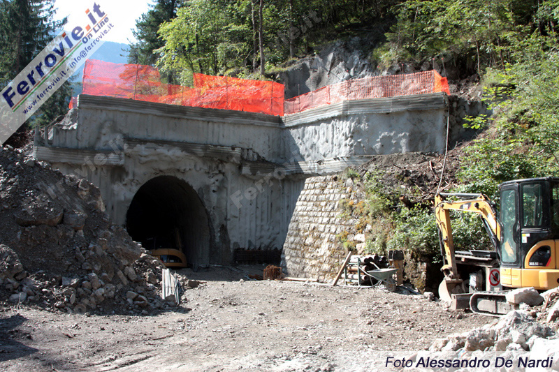

1. Il cantiere della galleria "Perarolo": il portale lato Calalzo e un tratto di circa dieci metri sono stati demoliti per essere ricostruiti con una struttura più resistente. (Foto Alessandro De Nardi, 5 luglio 2014)

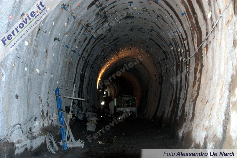

Le ispezioni e i controlli, iniziati con estrema difficoltà già nei giorni immediatamente successivi, avevano evidenziato una situazione molto grave, mentre risultava particolarmente compromessa la galleria "Perarolo", tra il km 119 + 787 e il km 119 + 931, subito a monte del paese, nel tratto Perarolo - Calalzo, per il consolidamento della quale era già stata prevista un'interruzione del traffico ferroviario da maggio a fine agosto. La decisione finale era stata quella di chiudere per consentire i lavori più urgenti e fino al 31 luglio 2014. Una sospensione al traffico pesante, anche perchè in concomitanza con lavori lungo la vicina statale di Alemagna, ma che ha consentito l'esecuzione di importanti interventi: sostituzione di paramassi danneggiati, massiccia pulizia dei versanti, sostituzione di alcuni tratti di binario, manutenzione degli impianti di sicurezza. Ma soprattutto l'intervento sulla galleria di Perarolo che, a causa di un lento e inesorabile cedimento del terreno, dal 1960 si era spostata ed inclinata di circa 60 cm rispetto al tracciato e alla sagoma originale, non consentendo più il transito dei treni in sicurezza.
2. La deformazione della volta nella galleria "Perarolo" appare evidente; terminata la fase di consolidamento si è proceduto con la risagomatura. (Foto Alessandro De Nardi, 5 luglio 2014)
La galleria, lunga 143,35 metri, è stata praticamente rifatta: nuovo arco rovescio sotto il binario, che è stato tolto e nuovamente armato solo negli ultimi giorni, iniezioni di boiacca di cemento per "cementificare" gli strati ghiaiosi a fianco e sopra la galleria, completa impermeabilizzazione, fresatura per il "ritorno" in sagoma e nuovo rivestimento, con un intervento garantito per almeno mezzo secolo.
