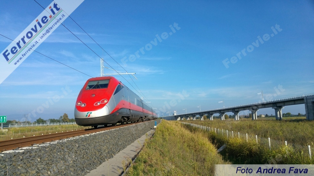

1. Un Frecciarossa 1000 sulla Treviglio - Brescia durante il preesercizio. (Foto Andrea Fava)

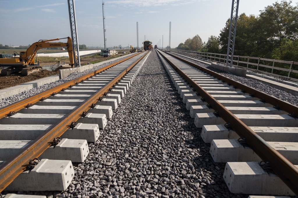

2. Lavori di posa dell'armamento. (Foto Cepav Due)

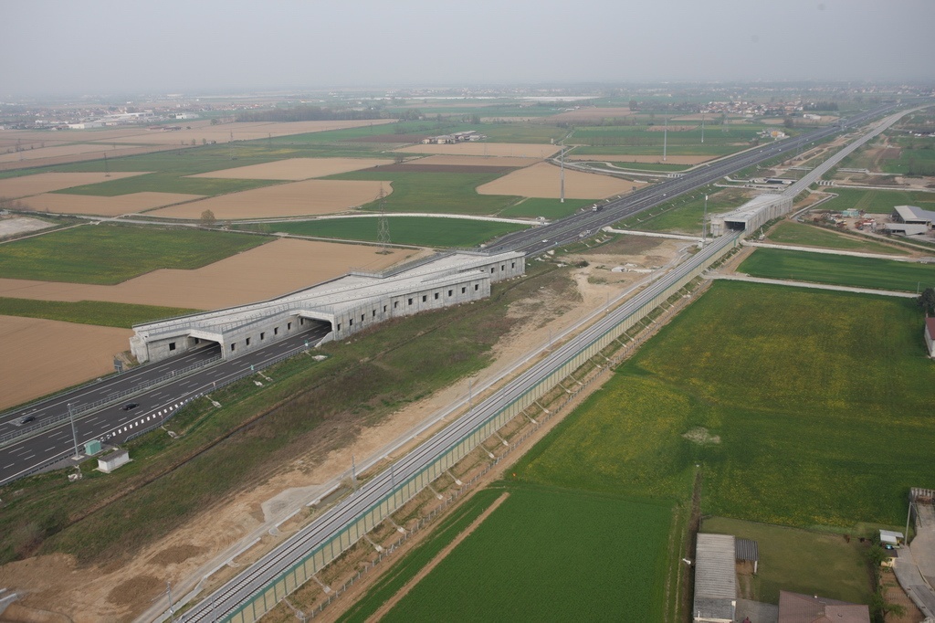

3. Predisposizione per l'interconnessione di Treviglio Est, con lo scatolare già approntato per lo scavalto della A35 e, più in lontananza, sulla ferrovia. (Foto Cepav Due)

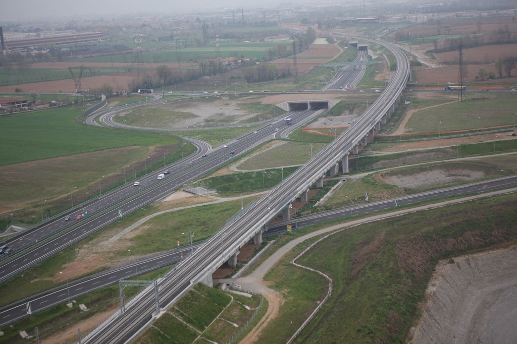

4. Viadotto sul fiume Serio. (Foto Cepav Due)

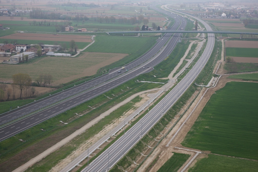

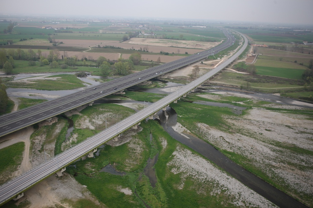

6. Con un andamento più morbido rispetto alla vicina BreBeMi, la ferrovia Treviglio - Brescia si insinua nel territorio di Romano di Lombardia con una lunga "S" . (Foto Cepav Due)

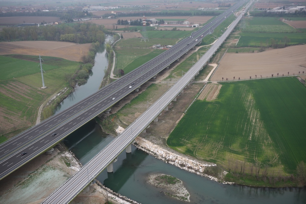

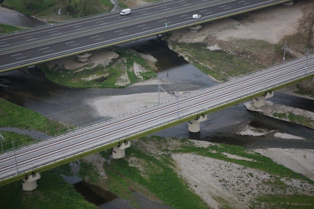

7. Ponte sul fiume Oglio. La vista aerea evidenzia la netta differenza di sezione tra Autostrada a 3 corsie e ferrovia a doppio binario. (Foto Cepav Due)

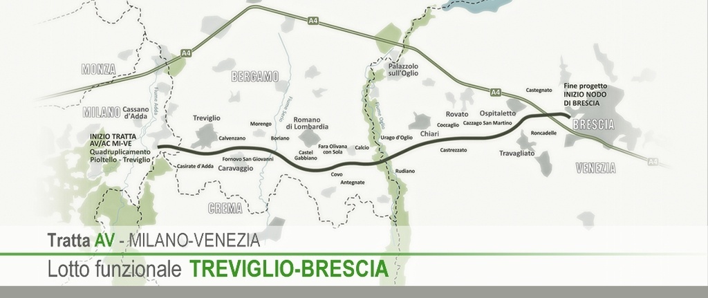

10. Tracciato della Treviglio - Brescia. (Disegno Cepav Due)

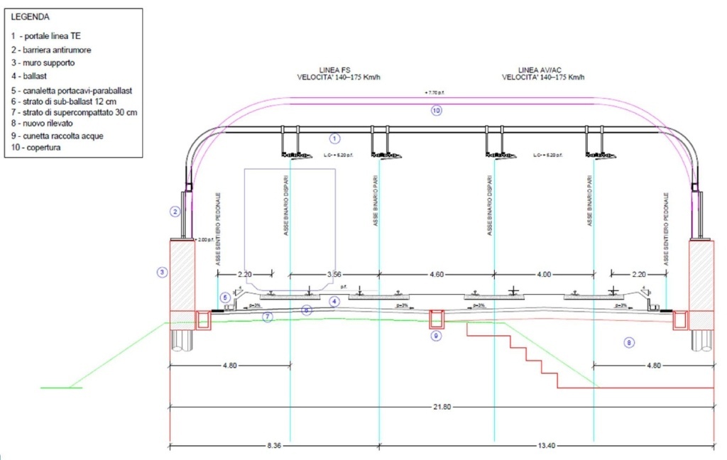

Nei punti più urbanizzati del capoluogo bresciano è allo studio una soluzione che prevede l'adozione di un portale unico per il sostegno della linea di contatto della trazione elettrica, che potrebbe coprire tutti i 4 binari; con questa soluzione sarebbe possibile realizzare il quadruplicamento allargando la sede ferroviaria di soli 4 metri, riducendo i disagi per la città di Brescia anche in termini di rumore, considerato che i portali di cui sopra potrebbero fungere anche da supporto per una copertura fonoassorbente.

16. Progetto per il portale unico per la TE, nel quadruplicamento di Brescia Est. In verde il profilo dell'attuale sede ferroviaria. (Disegno Cepav Due)
17. Ipotesi per il quadruplicamento verso est nell'abitato di Brescia. In basso le due soluzioni per il tratto servito dal portale unico della TE. (Disegno Cepav Due)
