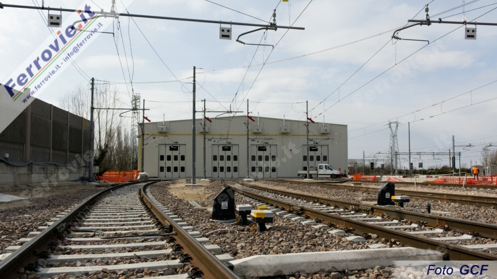

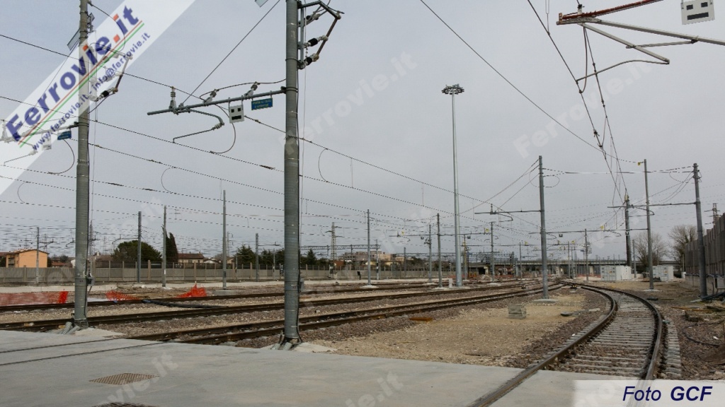

1. La facciata del nuovo capannone di 8500 mq, che ospita l'officina di RFI in uso a NTV. (Foto GCF)
L'officina, realizzata in 105 giorni effettivi di lavoro, è incentrata su un capannone di 8500 metri quadri (illuminati da oltre 1000 corpi luce led), che ospita quattro binari da 250 metri di lunghezza ciascuno, posati su colonnine per l'ispezione dal basso dei mezzi e dotato di impianto motorizzato cala assi della Bertolotti. La catenaria è ottenuta mediante barre rigide sostenute da 24 bracci mobili per binario; ciò permette l'accesso degli elettrotreni con i propri mezzi nonché le prove in tensione, ma al tempo stesso di spostare la linea di contatto consentendo l'accesso all'imperiale in sicurezza mediante passerelle, per la verifica dei pantografi e delle altre apparecchiature presenti sul tetto.

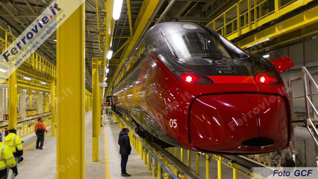

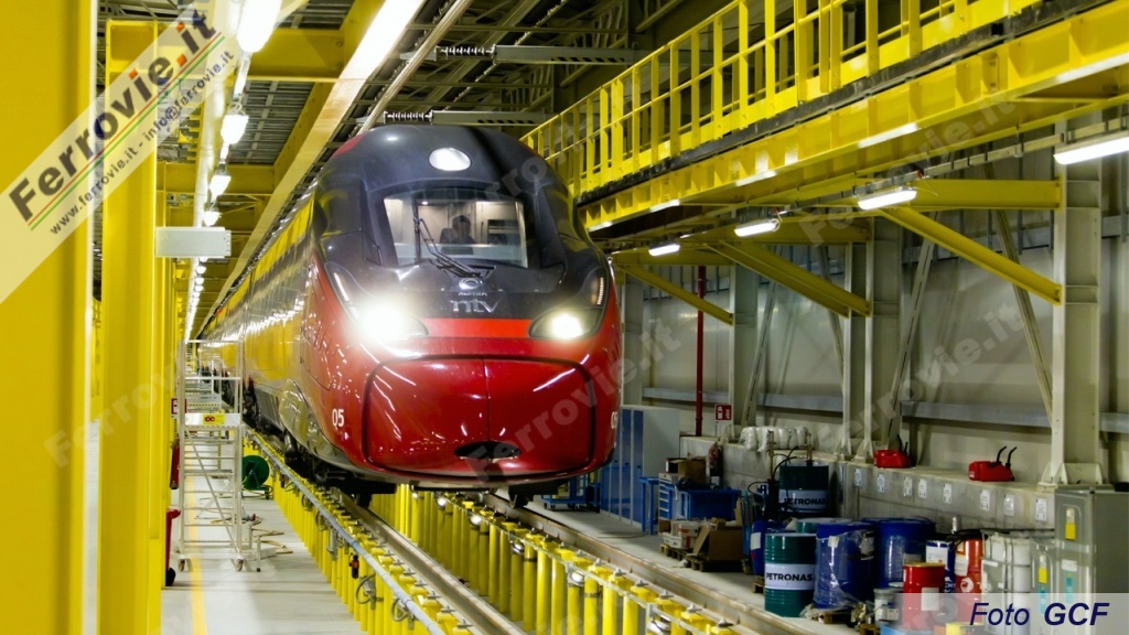

2. Un ETR.675 Italo EVO fa il suo ingresso nell'officina. (Foto GCF)

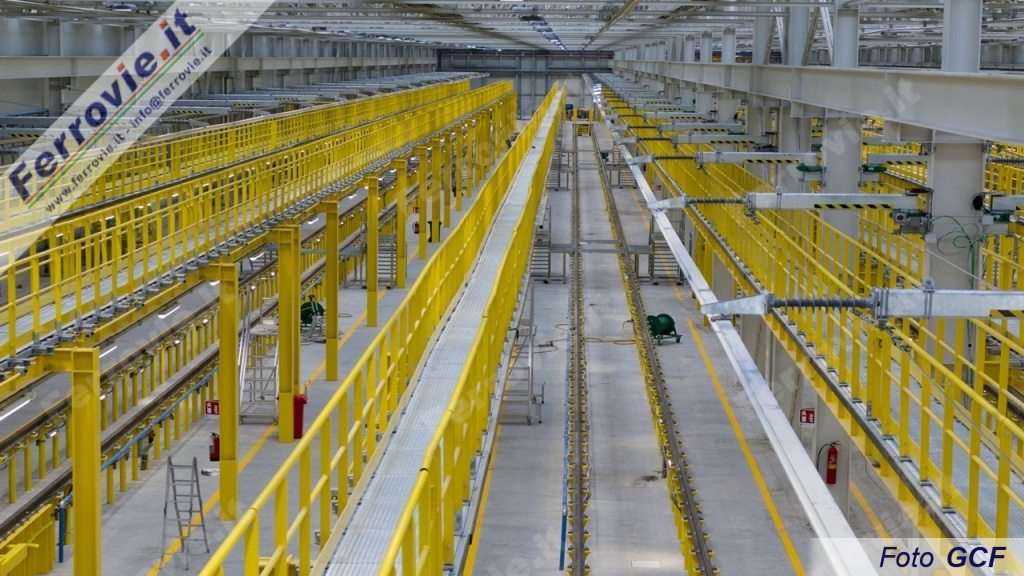

3. Panoramica dell'officina vista dall'alto con le passerelle per l'ispezione dell'imperiale e la barra rigida della catenaria. (Foto GCF)

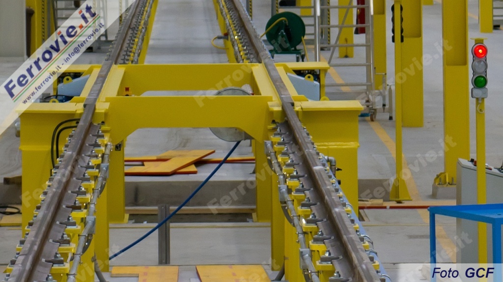

4. Particolare delle colonnine su cui poggiano i binari nell'impianto. (Foto GCF)

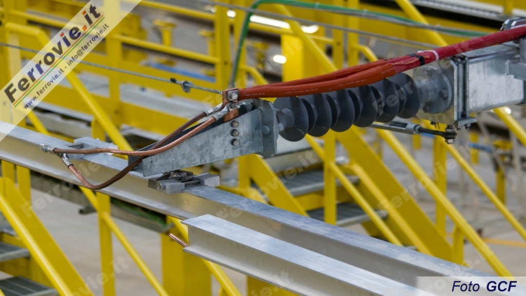

5. Particolare di una delle mensole mobili (con discese di alimentazione) che sostiene la catenaria rigida. (Foto GCF)
Tre dei quattro binari sono alimentati a 3 kV in cc, mentre il quarto può essere alimentato sia a 3 kV in cc che a 25 kV ca, in modo da testare gli azionamenti anche con la tensione in uso sulle linee alta velocità.

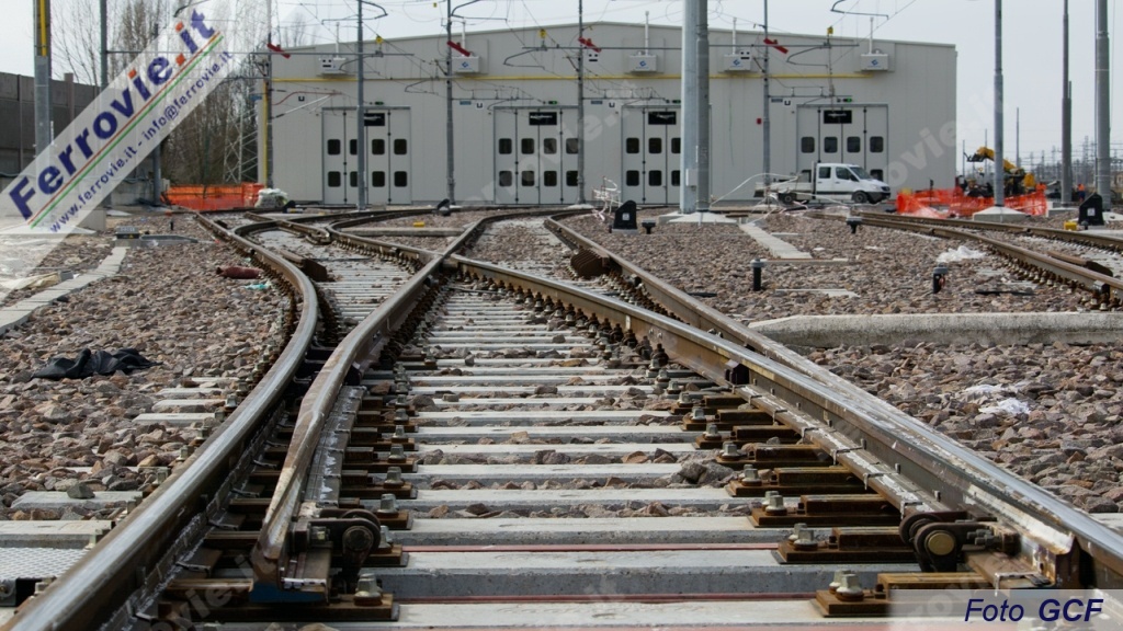

8. Il piazzale antistante il capannone, con i quattro binari che proseguono dentro l'officina. (Foto GCF)
