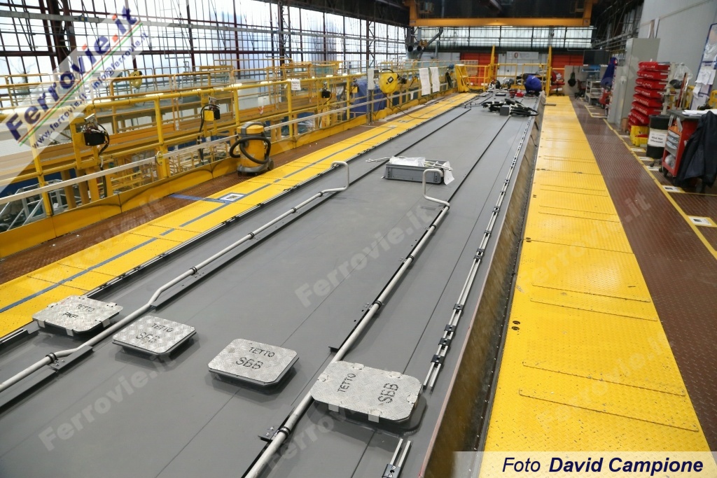

Appartenenti alla famiglia dei Pendolino di Alstom seppur non equipaggiati di assetto variabile (e quindi non pendolanti), i nuovi elettrotreni nascono conformi agli standard TSI 2014, le Specifiche Tecniche di Interoperabilità emanate dalla Commissione europea.
Classificati ETR.675 e denominati dal costruttore Avelia Evo, saranno omologati per viaggiare anche in doppia composizione e potranno raggiungere la velocità massima di 250 km/h, sia su linee ad alta velocità alimentate a 25 kV 50 Hz in corrente alternata che su rete tradizionale con 3 kV in continua, con potenza distribuita di circa 5.600 kW sotto entrambi le tensioni e massa totale di quasi 400 tonnellate.
4 i pantografi di tipo Schunk monobraccio, 2 per la corrente alternata ed altrettanti per la continua, installati in alternanza sulle carrozze 3 e 4.

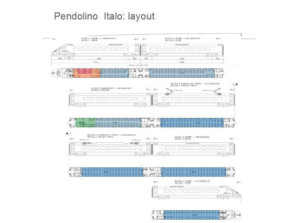

La lunghezza complessiva di ciascun treno sarà di 187 metri con composizione di 7 elementi e come per i predecessori ETR.600/610, i veicoli 1 e 2 saranno motori, 3, 4 e 5 rimorchi ed ancora 6 e 7 motori. I sottosistemi di bordo prevedono Ripetizione Segnali Continua con SCMT integrati nel medesimo cruscotto ed ancora ERTMS Level 2, come richiesto da RFI per l'esercizio sulle proprie linee.
480 i posti a sedere suddivisi nelle usuali 4 classi di NTV: 8 posti in Club con Salottini, 11 in Club, 128 in Prima, 331 in Smart più 2 posti per persone a mobilità ridotta nella carrozza 3 (di Prima). Presenti inoltre un'area galley, 4 distributori automatici, 7 toilette più una per PMR adiacente i posti speciali di cui sopra; anche su questi treni, come per gli AGV già in servizio, NTV riconferma la scelta di non allestire un'area bar con personale ma affida la ristorazione a dispositivi self service.

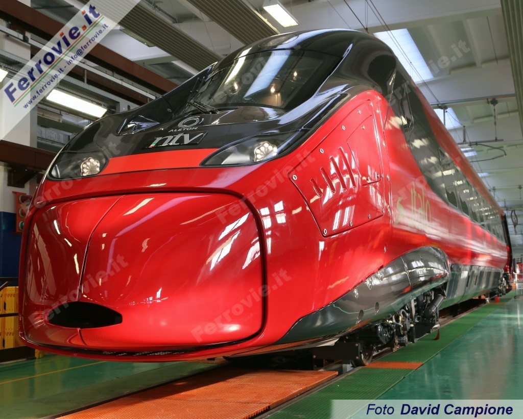

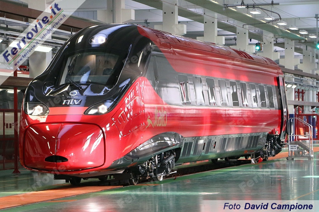

Esternamente lo schema di coloritura rimarrà sostanzialmente invariato rispetto agli AGV 575, ma caratterizzato da una tonalità di rosso più brillante detto "rubino".

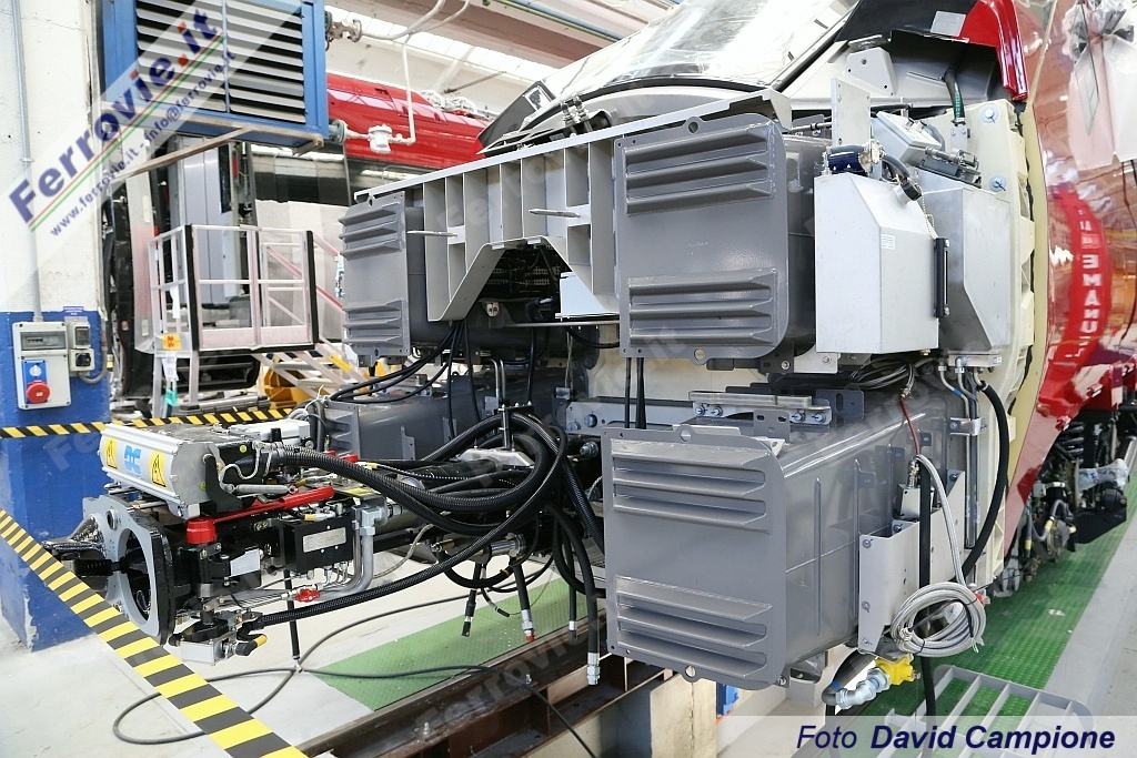

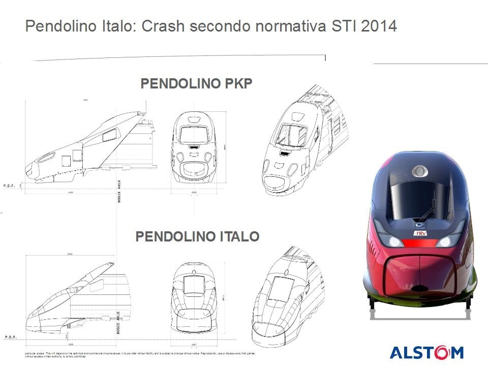

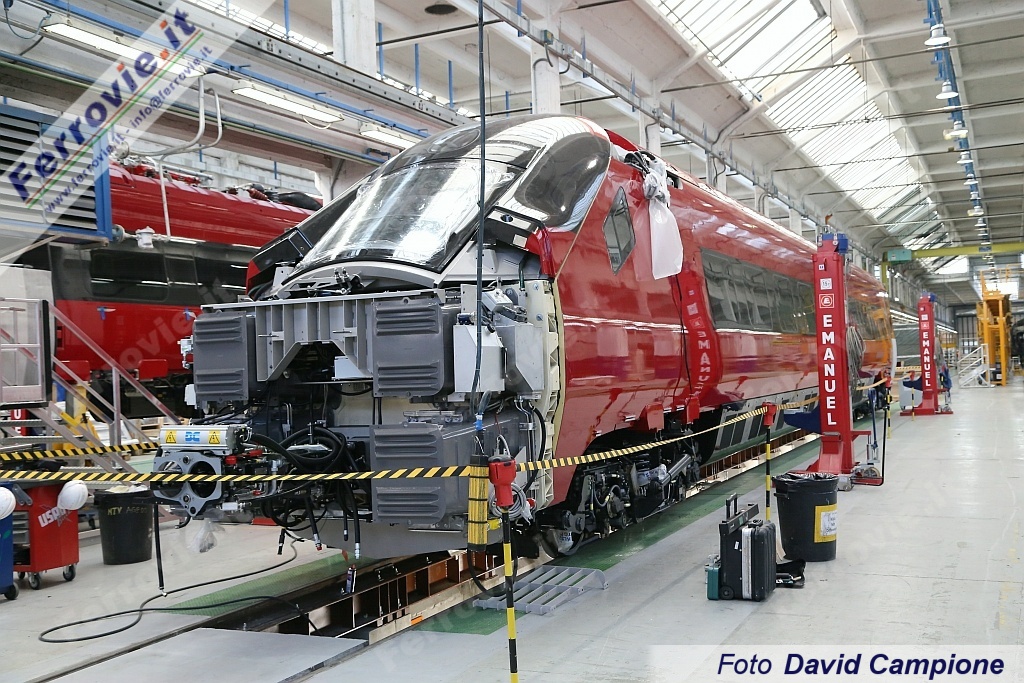

In confronto agli ETR.600, 610 ed IC PKP di Alstom da cui gli ETR.675 derivano, questi ultimi si differenziano esteriormente per un nuovo design del frontale, nel rispetto degli standard TSI 2014 in materia di crash. Tra queste anche il parabrezza, che non potrà più essere fissato al guscio aerodinamico in vetroresina, ma dovrà essere ancorato alla struttura metallica facente parte della cassa. La stessa TSI 2014 non prevede più l'obbligo della presenza di strutture scatolate in corrispondenza dei vestiboli delle carrozze, consentendo pertanto una più economica e veloce produzione del rotabile.
Altra differenza rispetto ai "cugini" di FS, SBB e PKP, su entrambi gli elementi di testa dell'Avelia Evo di NTV da progetto non sono presenti le porte di salita dei macchinisti (non obbligatorie secondo le TSI 2014); la scelta comporta un aumento dei posti a sedere (circa 8 in Smart) ma verosimilmente darà luogo a qualche problema al personale di macchina (soprattutto nelle stazioni di testa in cui viene operato il cambio banco), che dovrà attraversare un corridoio affollato di viaggiatori in salita e discesa, in particolare nella più capiente vettura 7 (ambiente Smart) rispetto alla vettura 1 (Club).

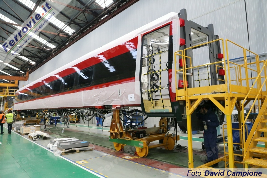

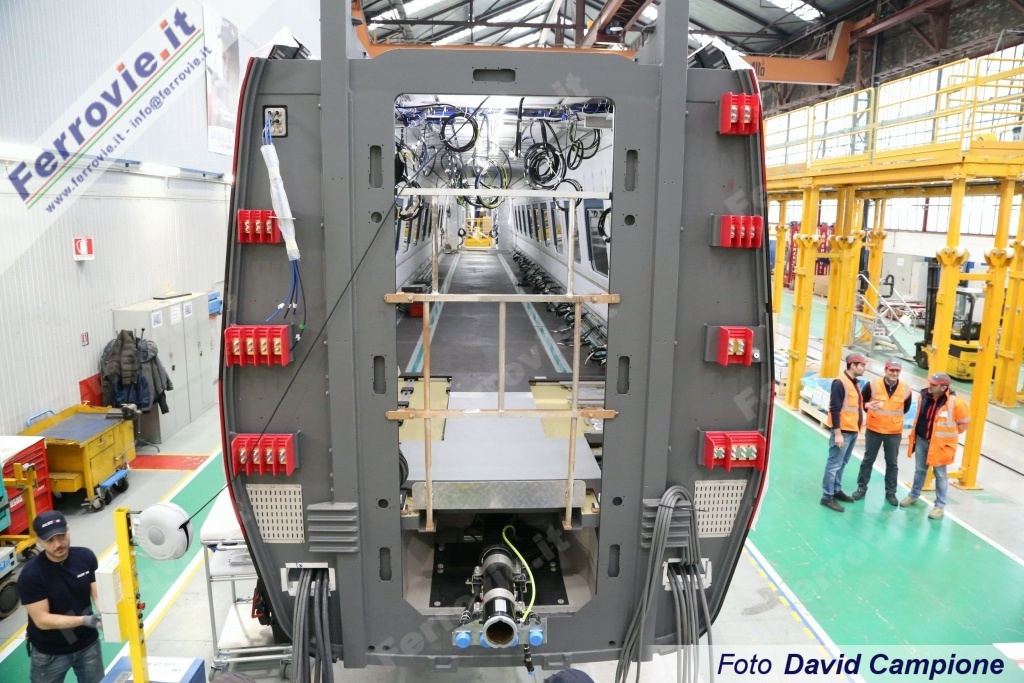

La costruzione degli Avelia Evo per Nuovo Trasporto Viaggiatori avverrà nello stabilimento Alstom di Savigliano mentre i carrelli saranno prodotti nel sito di Le Creusot, nella regione francese della Borgogna; Sesto San Giovanni si occuperà di progettare e produrre i sistemi di trazione e infine arriveranno da Alstom Bologna i sottosistemi di bordo. L'impianto di riferimento per la manutenzione dei 12 ETR.675 sarà il sito di Nola, già impiegato dal 2012 per gli altri 25 treni del parco NTV (vedi Approfondimenti del 22/03/2013) e formalmente di proprietà Alstom.

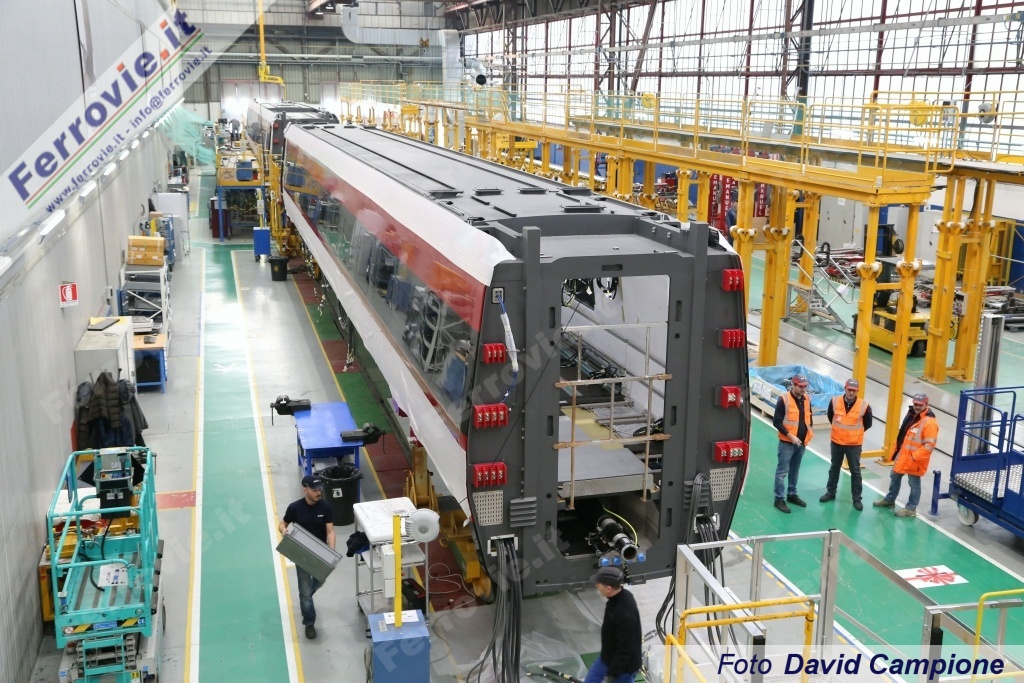

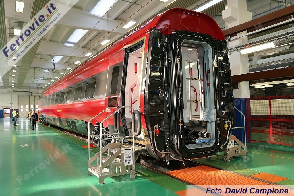

La produzione delle casse (realizzate con profilati in alluminio) del treno 01 è stata avviata nel maggio 2016; a settembre si è iniziato l'allestimento dei componenti di bordo che si concluderà entro dicembre. Per il 2 gennaio 2017 è prevista la composizione del primo treno, l'ETR.675 n.01, in assetto definitivo da 7 casse e pronto per le prove (seppur senza arredi interni). Al momento in cui scriviamo è in avanzata fase di allestimento anche il treno n.02; tra la produzione dei primi due elettrotreni ci sono 3 settimane di "pausa", durante le quali Alstom ha attuato ulteriori perfezionamenti sul treno 01, che consentiranno di gestire "in serie" la produzione dei restanti 11 treni rispettando i tempi di consegna previsti e senza dover apportare in seguito particolari modifiche.
