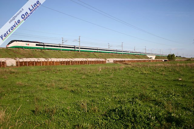

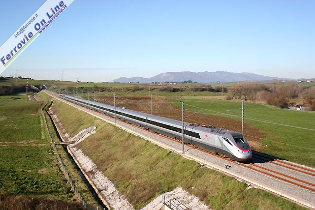

1. Proveniente da Napoli, l'ETR.500 treno 1 transita nei pressi di Anagni, a poca distanza dall'omonimo Posto di Movimento. (Foto David Campione, 19 dicembre 2005)

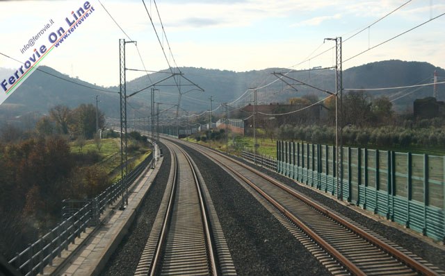

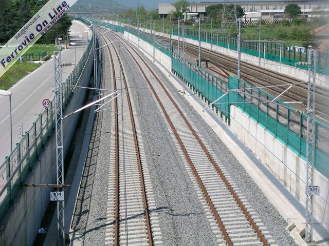

2. La linea Alta Velocità/Alta Capacità Roma - Napoli, in un tratto al kilometro 104+400 nei pressi di Ceprano, dove il tracciato per alcune centinaia di metri corre in affiancamento alla linea storica via Cassino. (Foto David Campione, aprile 2004)

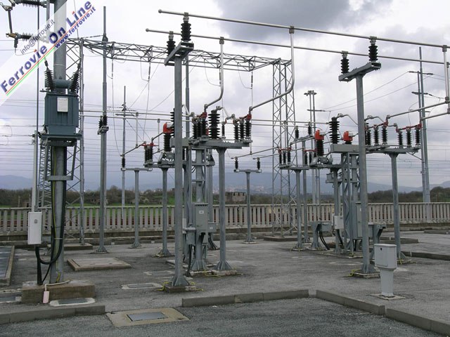

La linea è alimentata a corrente alternata monofase con tensione di 25 kV 50 Hz. Le sottostazioni sono attrezzate ciascuna con due trasformatori monofase da 60 MVA e sono 5, distanziate tra loro mediamente 40/50 kilometri: Gallicano, Anagni, San Giovanni, Vairano e Marcianise.
Il sistema di alimentazione deve essere in grado di sostenere la circolazione di treni da 12 MW impostati alla velocità di 300 km/h e distanziati tra loro 5 minuti, senza alcun limite.
3. La Sottostazione Elettrica di Anagni. (Foto David Campione, 20 marzo 2004)

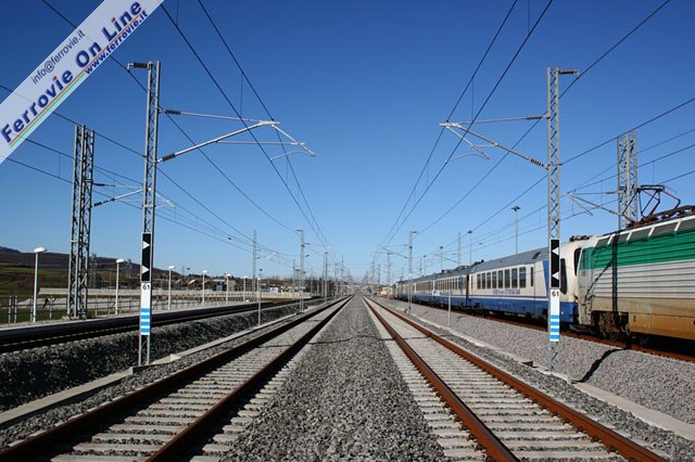

4. Per l'Alta Velocità si è prescelta la palificazione LS già in opera su gran parte della rete FS e sospensioni apposite per l'Alta Velocità. Nell'immagine ripresa nel Posto di Movimento e Comunicazione di Anagni, palo LS con sospensione a sinistra tipo SA0 T e a destra tipo SA0 C. (Foto David Campione, 2 febbraio 2005)

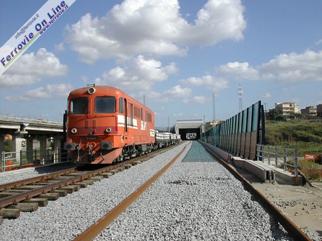

5. Un tratto di linea in fase di allestimento nei pressi di Lunghezza. Alla data della foto dopo la posa del pietrisco era iniziata la posa delle traverse e quindi dell'armamento. (Foto David Campione, 25 ottobre 2002)

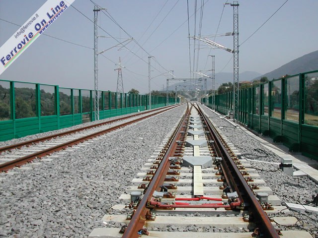

6. Deviatoio tipo S.60 UNI 3000 con tangente 0,022 ed inclinazione 1/20, qui in opera presso il PC Ceccano. Dispone di cuore a punta mobile e consente la velocità massima di 160 km/h sul ramo deviato. (Foto David Campione, 26 giugno 2003)

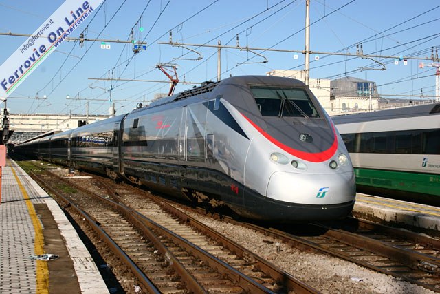

8. L'Eurostar AV 9601 in preesercizio lascia Roma Termini verso Napoli, con l'ETR.500 treno 1, in allestimento Alta Velocità. (Foto David Campione, 19 gennaio 2006)

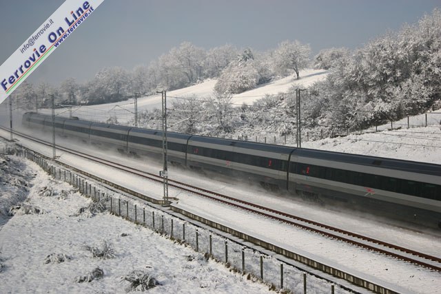

10. Una nevicata di fine anno ha imbiancato le colline intorno Roma, imponendo ai treni in corsa sulla Roma - Napoli la riduzione di velocità a 200 km/h. Nell'immagine l'ETR.500 n.1 corre verso Napoli come ES AV 9607, sollevando nuvole di neve. (Foto David Campione, 30 dicembre 2005)

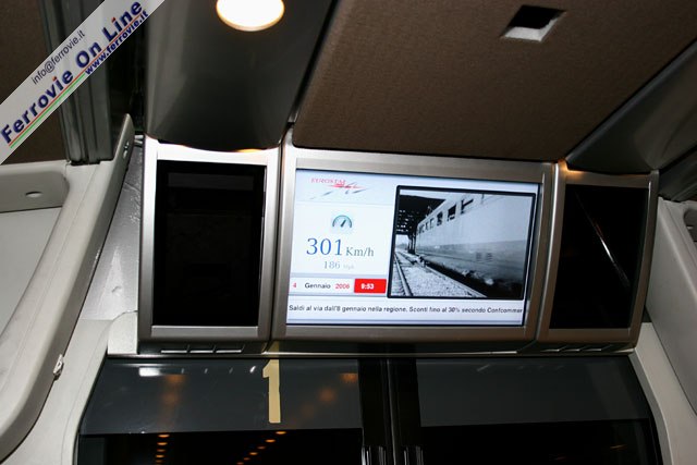

12. Il monitor a bordo dell'ETR.500 AV trasmette ininterrottamente filmati a carattere ferroviario, notizie di attualità, informazioni generiche e la velocità del treno. Qui l'ETR.500 numero 1 in corsa verso Napoli è lanciato a 301 km/h. (Foto David Campione, 4 gennaio 2006)

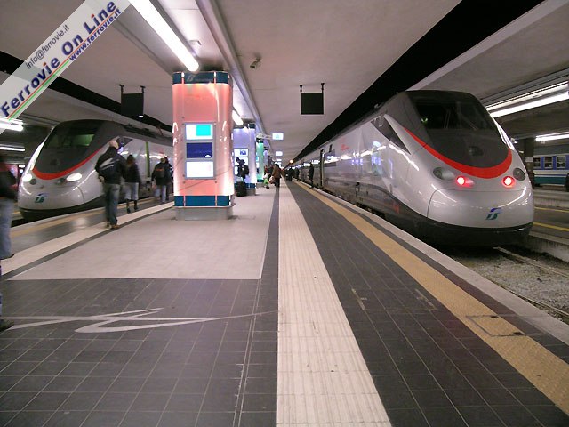

14. Il marciapiede di Napoli Centrale attrezzato per i servizi Eurostar Alta Velocità. L'ETR.500-1, a destra nell'immagine, è pronto per partire verso Roma Termini come ES AV 9640, nel secondo giorno di esercizio commerciale. (Foto David Campione, 23 dicembre 2005)
