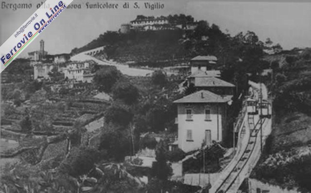

1. In una storica cartolina d'epoca si vede l'impianto originario della funicolare di San Vigilio con le due vetture che si incrociano nel breve tratto di raddoppio della linea.
Il fine iniziale fu quello di creare un servizio pubblico a favore del borgo, allora nascente, di nuovi insediamenti abitativi, ma alla lunga finì per costituire un valido mezzo di trasporto per i numerosi turisti che salivano sul colle per ammirare il castello di Bergamo, realizzato a quota 496 dalla Repubblica di Venezia fra il 1550 ed il 1600, e dal quale si gode di un'impareggiabile vista sul territorio circostante.
Come per l'altra funicolare anche questa fu promossa dall'emiliano Ing. Alessandro Ferretti, ma l'esistenza di progetti concorrenti rese più complicato l'affidamento dei lavori.

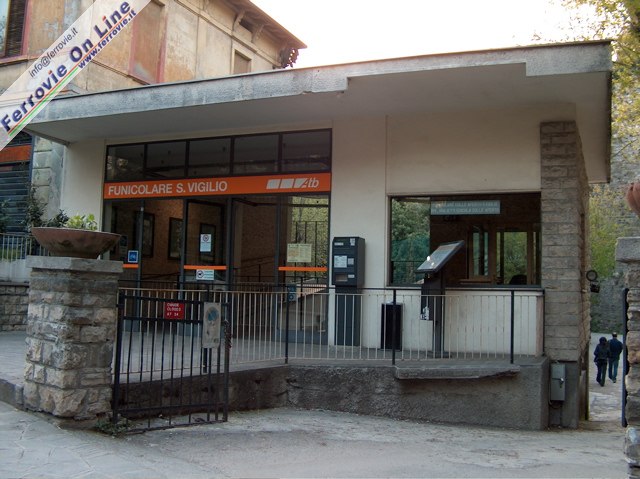

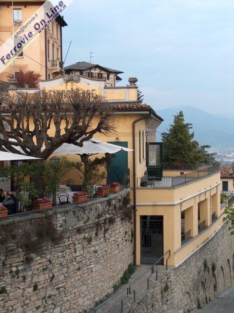

2. Vista esterna della stazione inferiore. (Foto Mario De Prisco, 14 aprile 2005)
La costruzione della funicolare di San Vigilio iniziò nel 1912 ed entrò in funzione il 27 agosto di quello stesso anno. Il maggior costo della realizzazione determinò difficoltà finanziarie della Società anonima funicolare Bergamo alta - San Vigilio che le impedirono di prendere in carico il servizio che da subito fu affidato all'Azienda municipalizzata di Bergamo.
Quando nel 1918 venne decretato il fallimento della ditta costruttrice, l'amministrazione comunale subentrò a tutti gli effetti nell'esercizio dell'impianto.

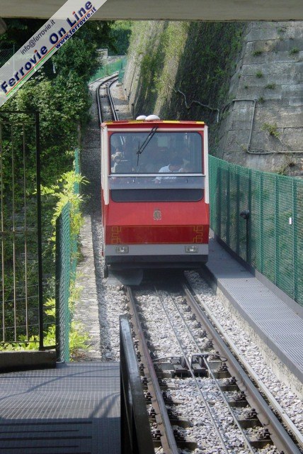

3. La vettura in arrivo alla stazione inferiore (Foto Fabio Veronesi, 15 agosto 2002)

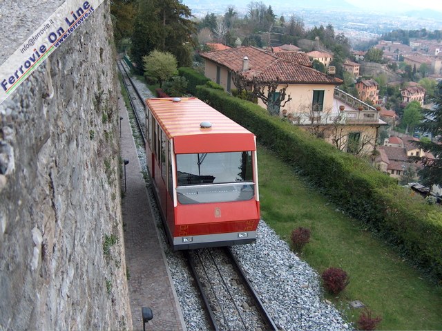

4. Il binario a metà tracciato e panorama della città alta (Foto Mario De Prisco, 14 aprile 2005)

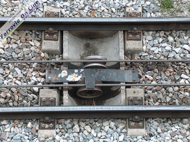

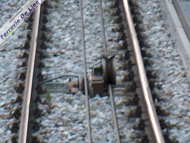

5. La carrucola per la guida della fune in un punto singolare del tracciato nei pressi della stazione inferiore. (Foto Mario De Prisco, 14 aprile 2005)

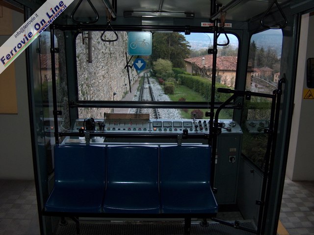

La postazione di manovra lato valle con il cartello indicatore del trasporto biciclette. Oltre il parabrezza si può apprezzare l'estrema cura con la quale vengono tenuti i paraggi della via di corsa. (Foto Mario De Prisco, 14 aprile 2005)

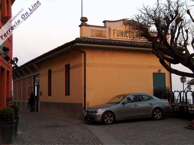

Un altra vista esterna della stazione superiore che mantiene lo stile architettonico originario. (Foto Mario De Prisco, 14 aprile 2005)
