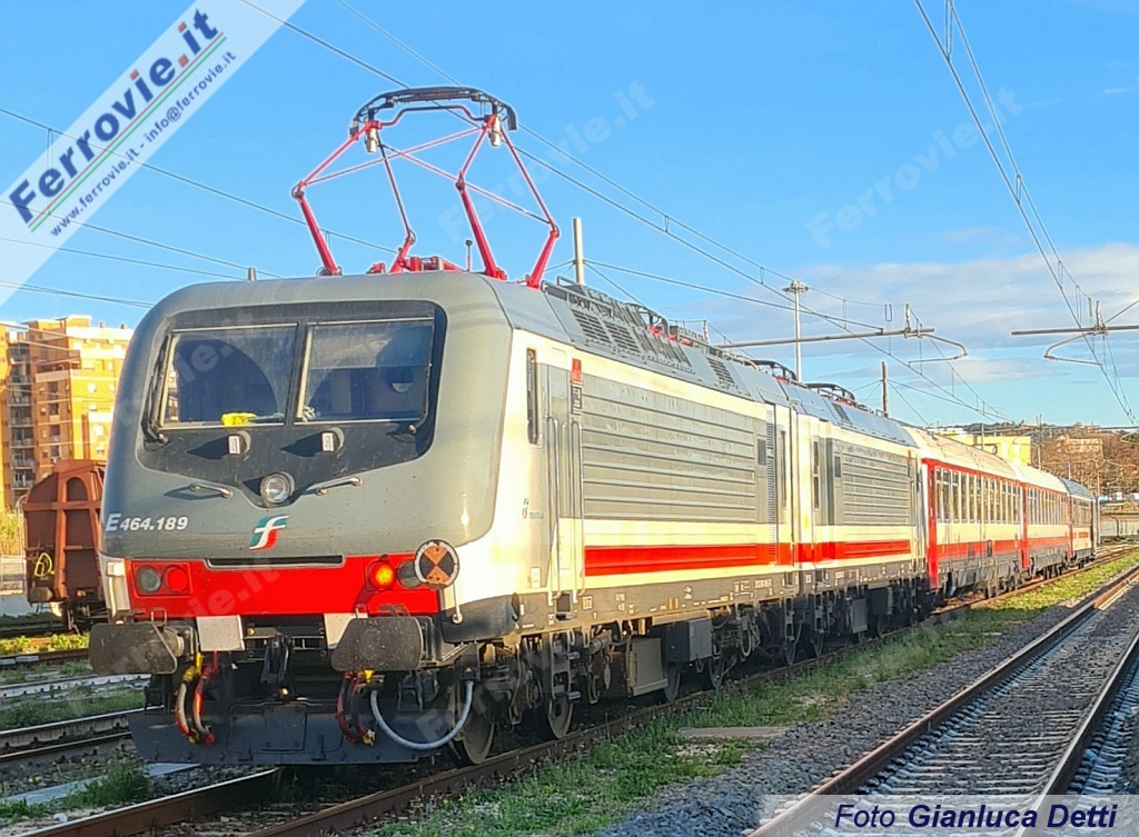

1. Le E.464.189 e 236 a Civitavecchia, in procinto di partire verso Roma con la pilota Z1A in testa. Un tratto verrà percorso a pantografi bassi, testando il funzionamento delle E.464 alimentate dalle batterie e telecomandate dalla pilota. (Foto Gianluca Detti, 22 novembre 2023)
Le prove sarebbero finalizzate alla verifica del telecomando delle locomotive dal banco della pilota anche senza l'alimentazione a 3000 Volt in corrente continua, ovvero sui tratti non elettrificati di Villa San Giovanni e Messina che immettono sulle invasature e da qui sui traghetti di RFI che fanno la spola sullo Stretto.

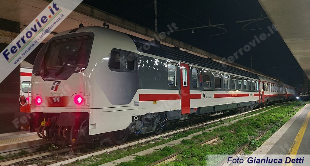

2. La pilota Z1A al termine delle prove a Roma Termini. (Foto Gianluca Detti, 22 novembre 2023)
