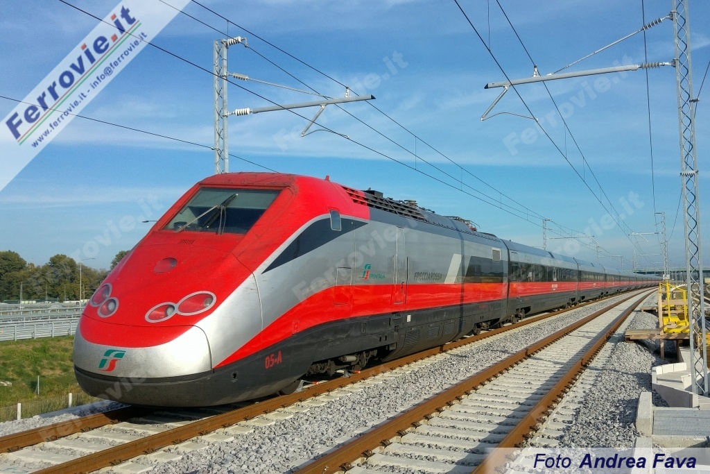

1. Tutte le carrozze degli ETR.500 saranno progressivamente attrezzate con impianto antincendio. (Foto Andrea Fava)

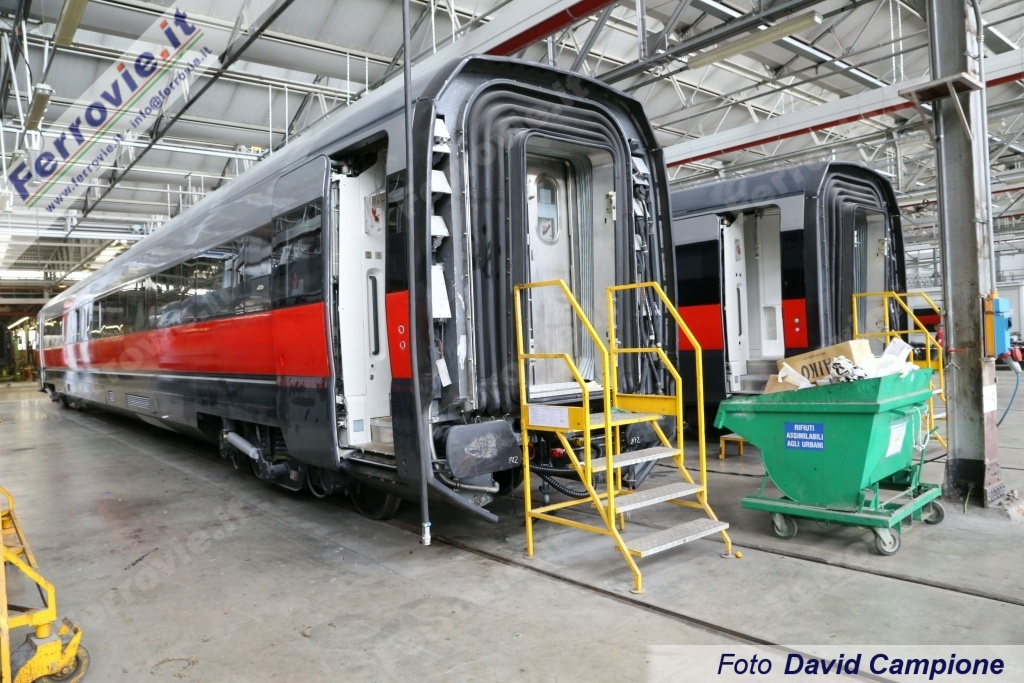

2. Carrozze per ETR.500 in lavorazione nelle Officine di Vicenza (Foto David Campione, 19 maggio 2017)
