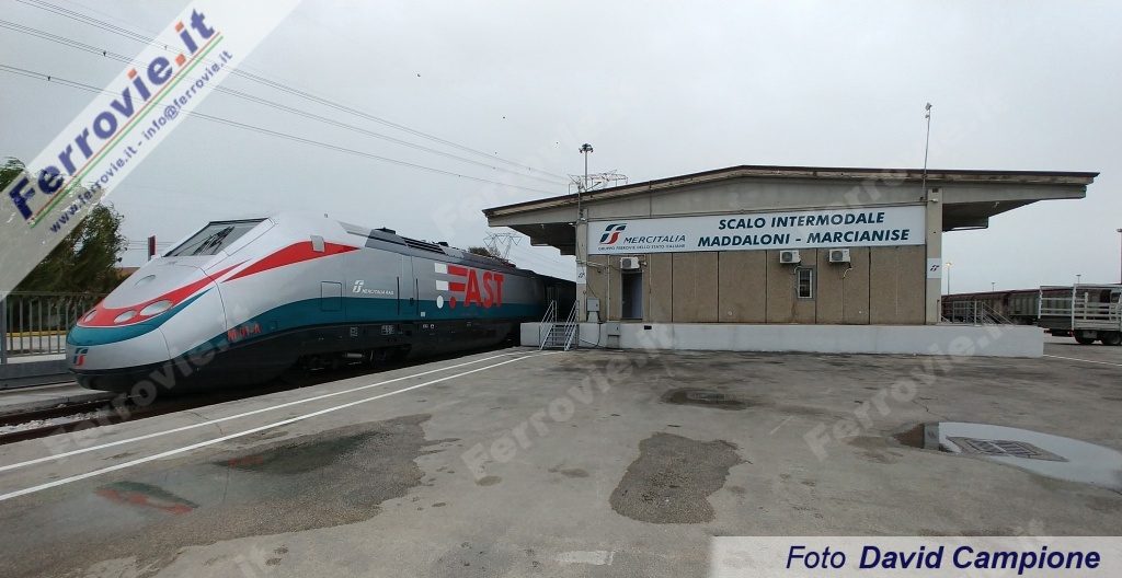

1. L'ETR.500 M01 a Maddaloni Marcianise Smistamento. (Foto David Campione, 29 ottobre 2018)

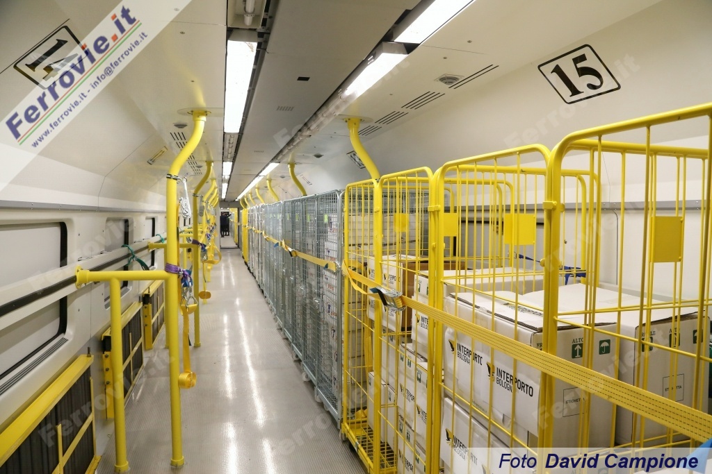

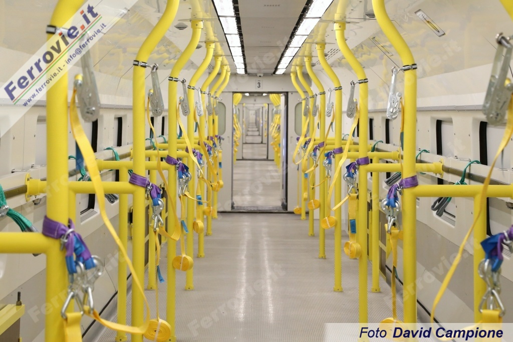

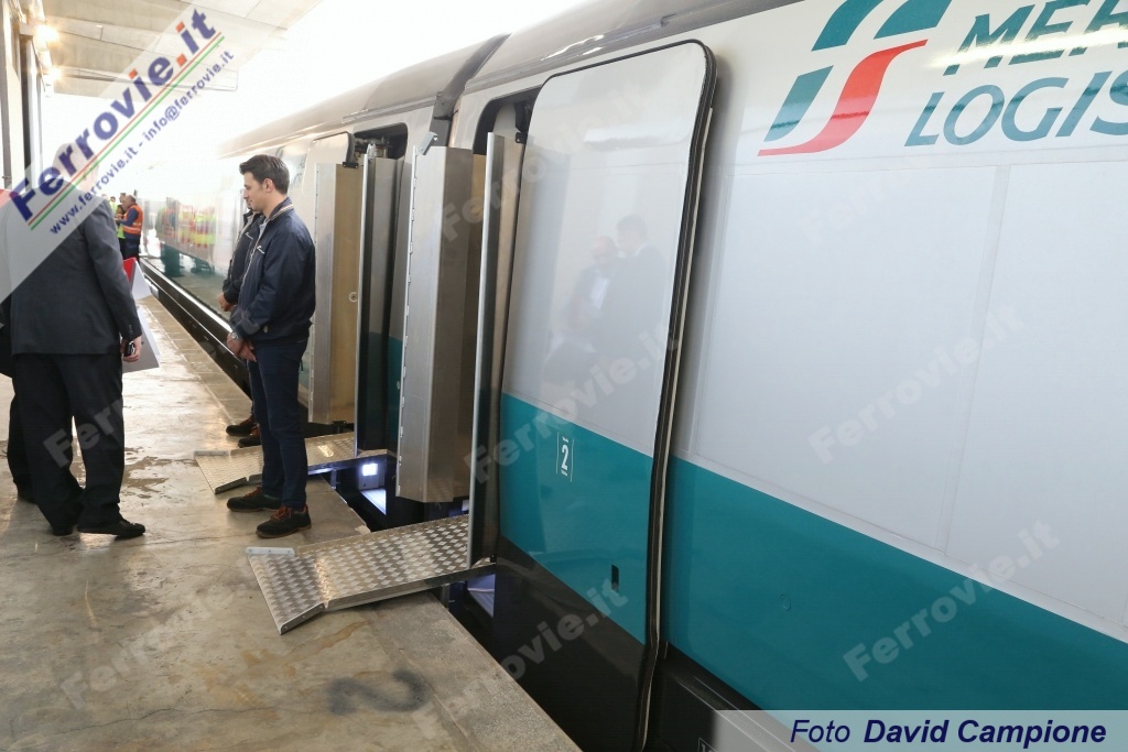

Mentre le locomotive E.404 sono rimaste sostanzialmente invariate rispetto a prima (livrea a parte), numerose sono le novità presenti all'interno delle carrozze in composizione al Mercitalia Fast. Il cambio di destinazione d'uso ha comportato la totale rimozione di poltrone, ritirate, porte scorrevoli di vetro tra vestiboli e salone, bagagliere sopra i posti a sedere ed all'estremità delle carrozze, applicazione di pavimento in metallo per agevolare lo scorrimento dei roll container, messa in opera di antine in metallo in prossimità delle porte di salita a protezione del bordo sensibile delle porte stesse e di altri apparati da urti accidentali dei carrelli. Nel sottocassa sono stati rimossi l'impianto di condizionamento dell'aria ed i convertitori statici per la produzione di 220 Volt per i servizi di bordo e prese di corrente. Lo "svuotamento" ha comportato un alleggerimento di ciascuna carrozza (in configurazione di origine avente massa di 42 tonnellate circa) che è stato compensato con 196 zavorre in ferro amovibili da 18,5 kg ciascuna, contenute in apposite "gabbie" di metallo gialle posizionate in corrispondenza dei carrelli, per un totale di 3,6 tonnellate a zavorra. Per il trasporto delle merci in ciascun veicolo sono previsti 17 vani di carico denominati "rack" e numerati progressivamente da 1 a 17, per un totale di 60 roll container della capacità massima di 250 kg l'uno. Strutture tubolari gialle delimitano i rack e consentono l'ancoraggio dei carrelli con apposite cinghie in tessuto con cricchetto in dotazione a ciascuna carrozza.

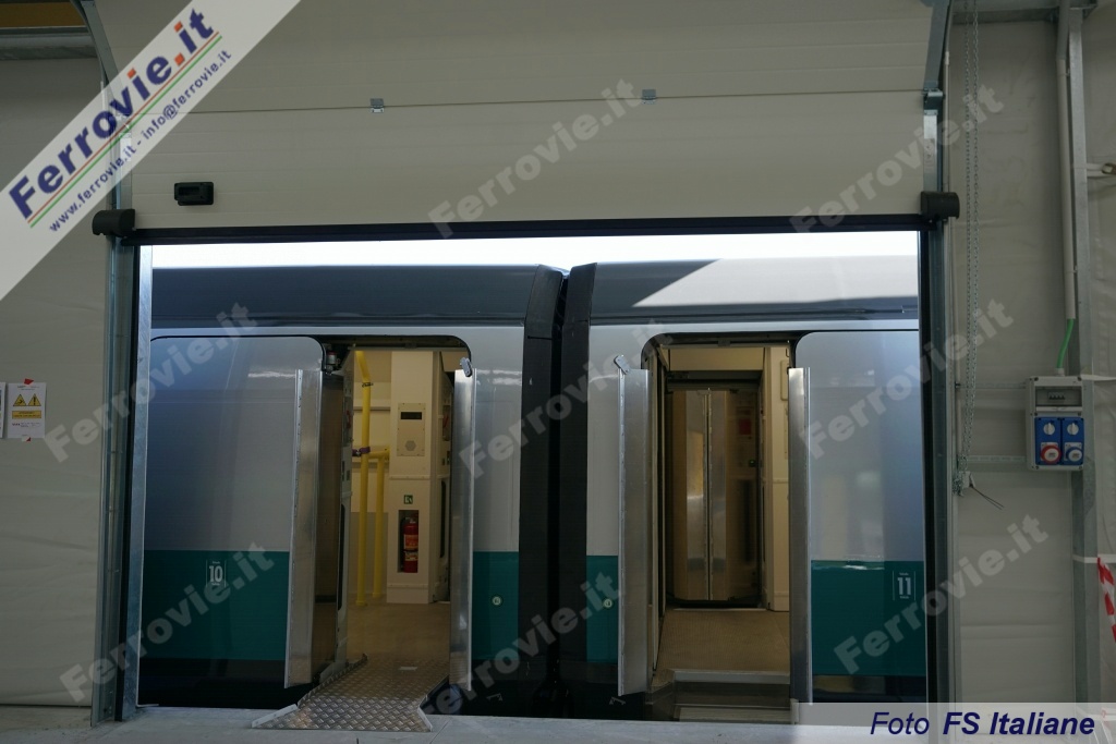

4. Le porte di salita con le pedane mobili per il carico dei carrelli. Si riconoscono le antine in metallo a protezione del bordo sensibile in gomma sulle porte e degli altri apparati. (Foto David Campione, 29 ottobre 2018)

6. Interno di una delle 12 carrozze. (Foto David Campione, 29 ottobre 2018)
7. Carico di roll container assicurati con le cinghie per evitare spostamenti durante il viaggio. (Foto David Campione, 29 ottobre 2018)

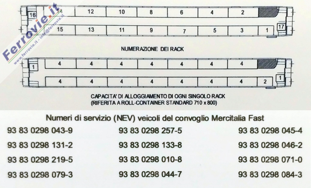

Nell'uso quotidiano è previsto in ciascuna carrozza l'impiego di una porta per lato (disposte ai lati opposti), mentre quelle inutilizzate potranno all'occorrenza ospitare un ulteriore roll-container (posizioni 16 e 17). La capacità di carico standard è quindi di 7 tonnellate per veicolo, ma in caso di necessità per trasporto di partite di merce più pesanti è possibile la rimozione delle zavorre recuperando quindi le 3,6 tonnellate di peso morto in potenziale carico utile per un totale di 10,6 tonnellate per veicolo. Lo stivaggio dei container è prescritto che venga effettuato in modo da distribuire uniformemente il carico.
8
8. Schema della divisione interna di ciascuna carrozza con le 17 posizioni destinate ad ospitare i roll container e marcature delle 12 carrozze in composizione al M01.

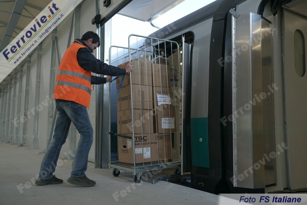

10. Operazioni di carico dei roll container attraverso passerella mobile. (Foto FS Italiane)

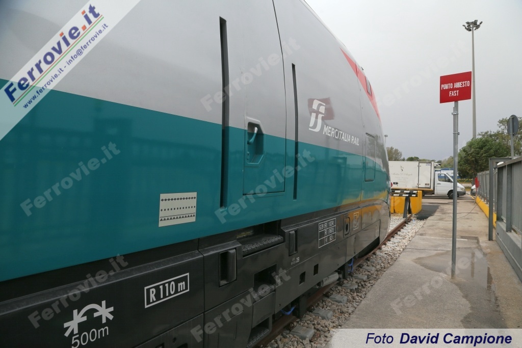

Nell'esercizio ordinario il Mercitalia Fast sarà condotto da una coppia di macchinisti senza cambi o fermate intermedie tra Maddaloni Marcianise e Bologna o viceversa; a bordo in viaggio non è prevista la presenza di capotreno o altro personale ferroviario. Per consentire la manovra in autonomia dell'ETR.500 sul piazzale dello scalo, nel terminal di Maddaloni Marcianise sono stati in parte elettrificati i binari 5° e 7° (per un'estensione rispettiva di 236 e 291 metri). All'arrivo del convoglio nell'impianto è previsto che uno dei due macchinisti raggiunga la cabina di coda mentre un manovratore prende posto nella cabina di testa con il macchinista titolare ed un altro segue da terra l'avvicinamento al paraurti; questa operazione si rende necessaria in quanto i binari di cui sopra, in particolare il 7° che verrà impiegato quotidianamente poiché a ridosso del magazzino merci, non sono completamente elettrificati. Si procederà quindi con l'abbassamento del pantografo di testa e l'avanzamento con la macchina in coda in spinta, fino al punto di arresto individuato da apposita tabella rossa.
Una volta attestato il convoglio, le operazioni di carico e scarico dei roll container saranno effettuate da appositi operatori, mediante 12 passerelle amovibili che andranno a collegare a livello la banchina del magazzino merci al piano di calpestio delle carrozze. Al termine il responsabile di carico darà il pronti al macchinista ed eseguita la prova freno di tipo A il Mercitalia Fast ripartirà alla volta di Caserta e da qui verso l'interconnessione di Caserta Nord che immette sulla linea alta velocità per Roma.

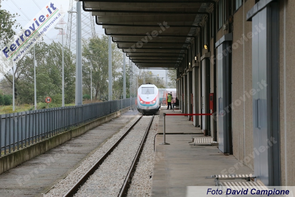

11. Ingresso del treno in 7° binario a Maddaloni Marcianise Smistamento. Si riconosce l'elettrificazione che termina prima dell'inizio della pensilina, che copre integralmente il binario consentendo le manovre di carico e scarico al riparo dalle intemperie, (Foto David Campione, 29 ottobre 2018)
12. Tabella con indicazione del punto di arresto dell'ETR.500. (Foto David Campione, 29 ottobre 2018)
